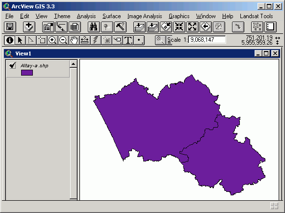

1. Добавьте данные в проект ArcView.

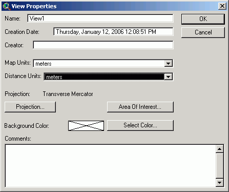

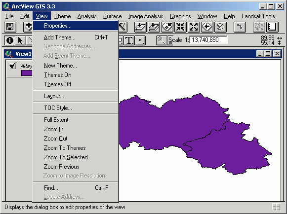

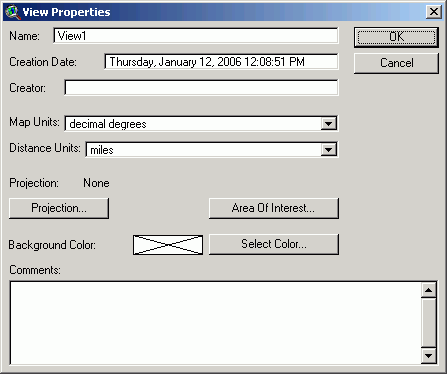

2. Из меню "View" выберите "Properties...".

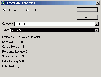

3. Появится окно Properties. Нажмите на "Projection..."
4. Появится окно Projection. Оставьте переключатель в положении "Standard" и затем найдите и выберите "UTM - 1983" из выпадающего списка "Category". Измените значение "Type"
на "Zone 44". Нажмите
"OK".
Этот пример устанавливает проекцию Universal Transverse Mercator для территории примера использующегося в данном пособии. Если нужно использовать другую проекцию, задайте ее в окне "Projection". Возможно также понадобится изменить параметры проекции. Нажмите "OK".

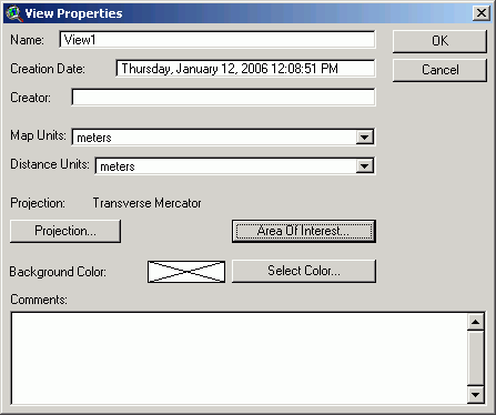

5. Появится окно Properties. Установите "Distance Units" в meters и нажмите OK.

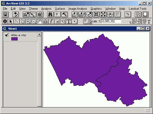

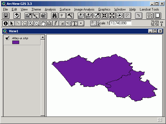

6.Теперь View должен выглядеть таким образом:
7. Отцентрируйте, так как это нужно. После этого выберите меню View.

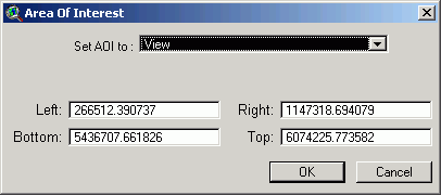

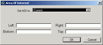

8. В окне Properties, нажмите на "Area of Interest..."
9. Появится окно Area of Interest.
10. Выберите из выпадающего списка "Set AOI to" - "View". Появятся значения охвата. Скопируйте их в ваш map-файл.
Если вы не знаете как использовать extent (AOI) в MapServer, то он устанавливается вот так: EXTENT X1 Y1 X2 Y2
Например:
EXTENT 199949.651166 -371954.772084 1472121.6862 632767.19157
