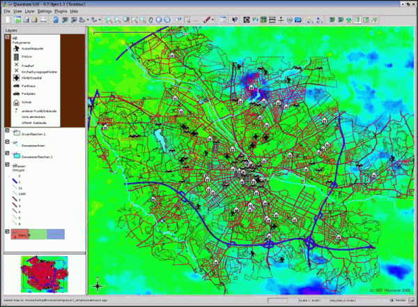

Рисунок 40: QGIS с набором данных FRIDA города Оснабрюк
Основное преимущество QGIS – визуализация данных любых распространенных форматов. Таким образом мы получаем прекрасную возможность единообразной обработки растровых и векторных данных.
Растровые форматы (включая GRASS) загружаются посредством GDAL. Возможности пакета позволяют быстро и визуализировать такие данные как широкомасштабные спутниковые панорамы. В таких случаях полезнной оказывается функция установки прозрачности растровому слою. Таким образом, установкой прозрачности одному слою можно добиться показа «сквозь» него другого.

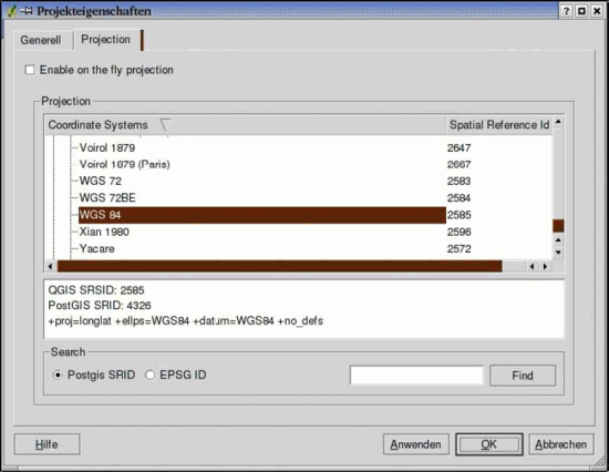

Среди дополнительных возможностей стоит отметить смену проекций “на лету”, что позволяет отображать данные имеющие различные проекции.

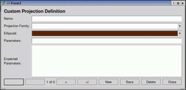

На рисунке 42 показано диалоговое окно с доступными проекциями. Если нужная проекция не определена, возможно создать новую (см. рис. 43).
Рисунок 43: Определение новой проекции
Если данные не имеют проекции, QGIS автоматически установит географическую систему координат WGS84 (широта/долгота).

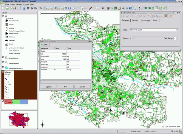

Помимо широких возможностей визуализации в QGIS присутствуют функции редактирования векторных данных. С помощью соответствующего подключаемого модуля можно редактировать данные GRASS. В QGIS так же можно создавать новые shape-файлы.
Рисунок 45: Редактирование векторного слоя GRASS в QGIS
Как видно на рис. 45 специальный плагин
предоставляет возможность работать с векторизацией посредством удобного и
привычного графического интерфейса обеспечивающего доступ ко всем функциям
модуля GRASS v.digit. Пользователь может редактировать
атрибуты существующих и новых векторных данных.

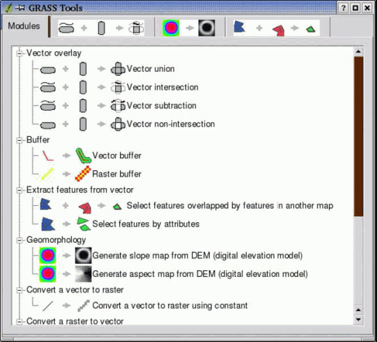

Начиная с QGIS версии 0.7 функции GRASS доступны через подключаемый модуль “GRASS Tools”. Он позволяет запускать модули GRASS непосредственно в QGIS. Данный модуль позволяет работать только с данными GRASS. Путём редактирования меню можно добавлять новые модули.
Панель инструментария предоставляет XML-интерфейс
для реализации дополнительных команд GRASS. В настоящий момент
реализованы такие модули как v.overlay, v.select,
v.extract для векторного анализа и модуль r.slope.aspect
для работы с растром. Данным способом можно подключать модули GRASS
предоставляющие интерфейс командной строки с управлением через параметры.
Для включения GRASS-модулей совсем не обязательно иметь навыки программирования, достаточно начальных навыков работы, для более подробных разъяснений можно обратиться в QGIS Wiki [20].

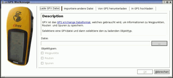

Модуль QGIS-GPS осуществляет возможность импорта-экспорта данных GPS в формате GPS eXchange.
Путевые маршруты (трэки) могут быть считаны с GPS в новый слой или сохранены в формате GRASS.

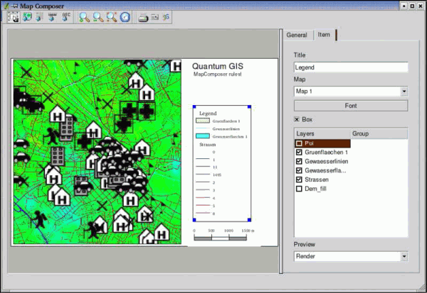

В главе 17 упоминается о программах, которые могут быть использованы для создания картографической продукции. Начиная с версии 0.7 QGIS имеет в своём составе модуль вывода на печать простых макетов карт.
Рисунок 50: "Компоновщик" - модуль QGIS, создающий макеты карт
Вызвать Компоновщик можно нажав на иконку принтера главной панели инструментов или посредством меню 'File -> Print'.
В диалоговом окне на появившемся виртуальном листе следует указать где будут расположены сама карта, легенда, название карты, масштаб и т.д.
Рзамер листа может быть указан произвольный, единственным ограничением будут возможности печатающего устройства. По умолчанию программа настроена на формат обычного листа А4, при выходном разрешении в 300 dpi. Поддерживаемые форматы – postscript, PNG и SVG.
