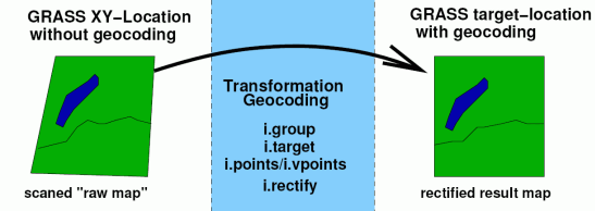

Чтобы осуществить географическую привязку отсканированных растров, необходимо определить две области. Сначала растр импортируется в область XY (без проекции), а затем пересчитывается во вторую область с определённой системой координат.
Рисунок 13: Географическая привязка в GRASS

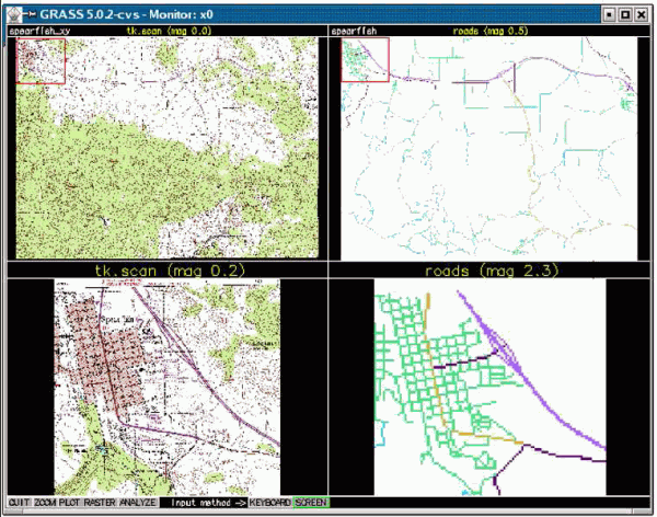

Импортированная карта/изображение отображается слева в отдельном окне программы. Есть две возможности геопривязки: (А) – с использованием координат привязки, (В) – с использованием опорной карты в конечной области.
Рисунок 14: Поиск контрольных точек на сканированной
топокарте с помощью модуля i.points.
(А) – Контрольные точки для геопривязки известны, например, чётко идентифицируемые точки на бумажной карте, такие как пересечения линий сетки или обозначенные координаты рамки карты. Точки задаются кликом на импортированной карте и вводом координат в пункт X (разделенных пробелом).
(B) – Если в конечную область загружена привязанная карта, на которой можно выделить характерные точки, такие как пересечения дорог, или строения, которые также могут быть найдены на непривязанной карте, привязанная карта может быть загружена в правом окне функцией PLOT RASTER. Таким образом, можно будет найти и отметить характерные точки в обоих окнах.Функция ZOOM позволяет более точно определить положение точек (см.рис 14).
Контрольные точки должны быть равномерно распределены по карте. Ошибку RMS, которая не должна быть больше половины разрешения конечной области, пожно посчитать функцией ANALYSE. RMS каждой точки складываются в общую ошибку. Там, где требуется, возможно игнорирование или переопределение контрольной точки с помощью двойного клика в окне функции ANALYSE. Таким способом точки могут быть расставлены так чтобы уменьшить RMS или более равномерно распределить их по карте.
