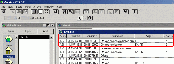

Допустим ваши данные находятся в таблице Excel. Для правильного их сохранения, в первой строке, у всех колонок должно быть название поля, иначе названием поля станет первая цифра (значение) стоящая в первой строке этого поля и вы потеряете одну точку.

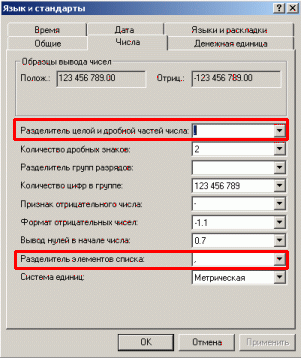

Далее, если экспорт производится из формата CSV (comma-separated values), нужно в свойствах системы установить правильный разделитель элементов списка - им должна быть запятая (comma), по умолчанию в системе разделителем является точка с запятой (semicolon). Так же нужно, чтобы разделителем целой и дробной части числа была точка, а не запятая (по умолчанию).
Для смены разделителей, нужно в свойствах Windows Пуск\Настройка\Панель управления\Язык и стандарты, в закладке "Числа" изменить разделитель с точки - запятой, на просто запятую.

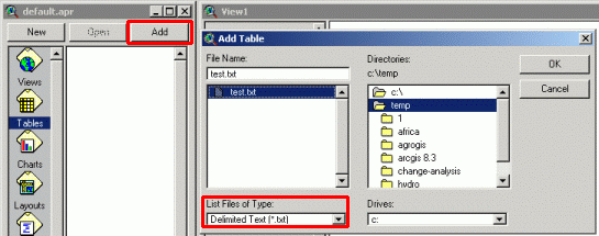

Для открытия получившегося файла в Arcview, нужно при активном окне менеджера проекта сделать активным пункт Tables и нажать на кнопку Add. В открывшемся окне нужно сменить тип файла на TXT и открыть созданный вами файл. Если структура файла правильная он откроется как таблица.

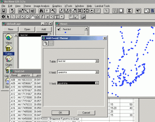

В активном окне Вида (View), выберите View\Add event theme… в появившемся окне, в таблице нужно выбрать добавленную таблицу (она будет называться также, как называется ее файл) и указать в каком поле хранятся значения широты, а в каком долготы.
*Если в таблице поля широта\долгота называются стандартно Lat\Long или Latitude\Longitude, Arcview автоматически распознает и подставит эти значения.
После нажания кнопки ОК, в вид добавится тема с вашими точками, после этого остается только сконвертировать ее в настоящий shape-файл Theme\Convert to shapefile.
