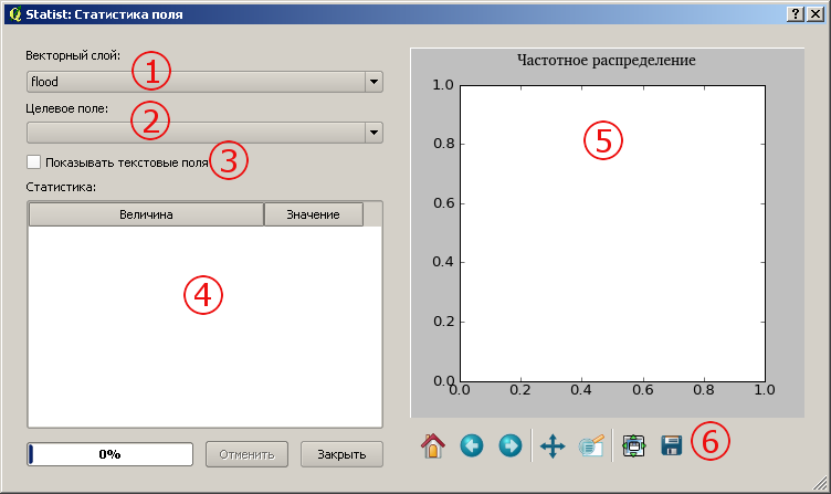

После подключения и запуска расширения с помощью кнопки Окно плагина вы увидите следующее окно:
Окно плагина
1 — выпадающий список слоев (содержит только векторные слои)
2 — выпадающий список полей атрибутивной таблицы слоя. По умолчанию в списке перечислены числовые поля, переключиться на текстовые можно используя флажок 3
3 — флажок позволяющий переключаться между числовыми (по умолчанию) и текстовыми полями. Снятие/установка флажка приводят изменению содержимого списка 2.
4 — область отображения статистических показателей
5 — область гистограммы частотного распределения
6 — панель навигации (см. раздел Навигация)

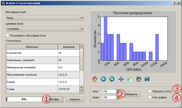

Расчет показателей начинается сразу же после выбора пользователем поля из выпадающего списка, состояние расчетов отображается строкой прогресса. По окончанию расчетов окно плагина примет вид
Результаты работы
Как видим, некоторые элементы управления изменили свое состояние, появились новые элементы:
1 — кнопка В буфер используется для копирования результатов расчета в буфер обмена
2 — поля Xmin, Xmax и кнопка Обновить предназначены для изменения начального и конечного значений по оси X, т.  е. c их помощью можно изучить какой-то интервал значений более подробно. Все что нужно сделать — это ввести соответствующие значения в поля и нажать кнопку Обновить.

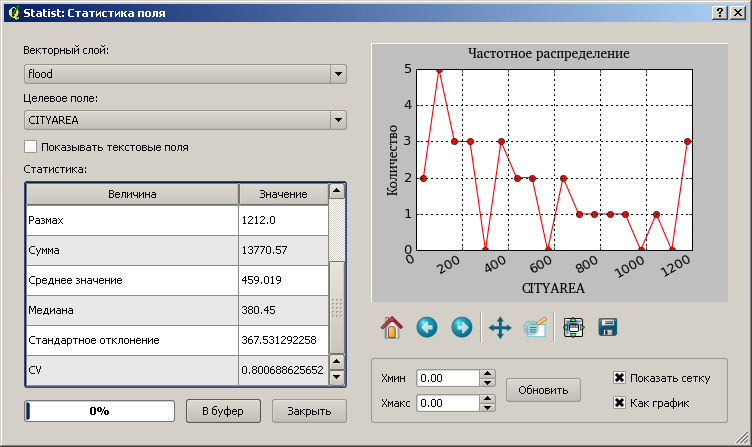

3 — флажок для управления видимостью сетки (см. рисунок ниже)
4 — этот флажок служит для переключения вида графика гистограмма/линейный график (см. рисунок ниже)
График и сетка
