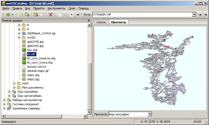

Можно моей программой http://code.google.com/p/wxgis/downloads/list
viewtopic.php?f=14&t=5331
Есть экспорт из/в shp, tab, mif/mid, dxf, kml
Заодно потестите :)

2 Bishop
переключение table view-map view - отлично!
экспорт в kml очень нужен, спасибо
а вот информацию о проекции как посмотреть? если сделаете эту функцию, будет замечательный транслятор

Сообщение Дмитрий Барышников » 04 май 2010, 16:12
Будет! все будет, со временем. На ближайшее - обещал под Линух скомпилировать. И экспорт более "умный" (с указанием полей для экспорта и иных настроек) буду делать.

Да Да да , завис сейчас на конвертации IMG в SHP, воспользовался Вашей программой, создал МИФ файл из своего IMG, открываю вашу прогу а она не видит мой миф только shp,tab,etc

Приложите mif/mid файлы сюда или в личку.
