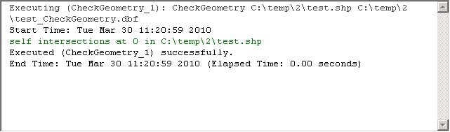

Сабж. Закинул его в PostGIS и проверил встроенными средствами - нет ошибок.
Подгружаю как слой в QGIS - ftools при проверке сообщает о самопересечении.
tst.7z
(352 байт) 537 скачиваний

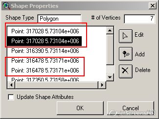

похоже есть за что ругать
в полигоне 2 узла существуют в двойном экземпляре

Точно, сделал извлечение узлов, получилось 7 вместо 5.
Однако PostGIS на такую ситуацию не ругается, я почему то думал, что у него с кугисом общие библиотеки проверки топологической корректности.
