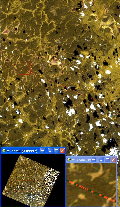

1) Аббревиатуру (MSS, TM, L1T) нужно раскрыть где-то.
2) С чем связан артефакт - полосы в 8 пикс.? С артефактами можно бороться также статистически.
3) Во введении написать как эти данные встроены в общую систему существующих ДДЗЗ (среднего пространственного разрешения, например).
4) В разделе "Синтезы" речь, вероятно, идёт о Landsat 4-5 MSS, а не Landsat 1-2-3. Это стоит явно указать или дополнить информацию. Для первого ландсата я использую комбинацию 7-6-5.
P.S.: на снимках узнал знакомые леса будущего нацпарка Койгородский =) Красиво там.

про артефакт вроде рассказано, откуда берутся полоски в неожиданных местах - не знаю. насчет статистической борьбы посмотрю.
нет, в синтезах именно про MSS, просто я как-то упустила из виду, что они нумеруются не 1234, а 7654. Поправлю как время будет.
а зачем писать, куда оно там себе встраивается? написано разрешение 60 м, да и все:)
Койгородок классное место, но там здорово поветровалило в 2010, я туда ездила с Рослесозащитой

Артефакты-полосы - дефекты сдвига изображения. Их можно даже поставить на место.

там есть регулярные полосы, об этом даже на сайте Landsat сказано, а есть полоски в случайных местах. Поставить-то наверное можно, но все равно лакуны-то на их местах не восполнить?
