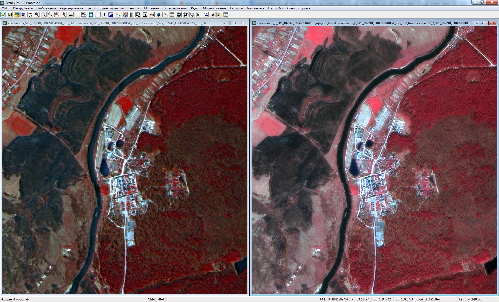

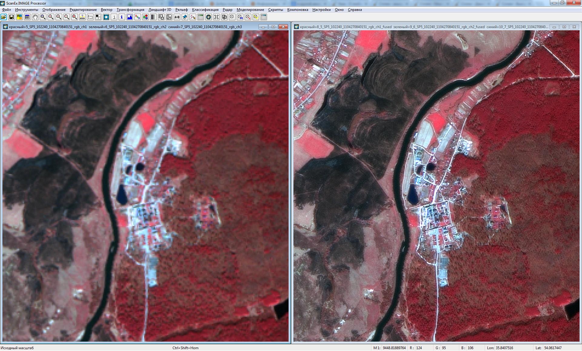

Я смотрю вы использовали на начальных стадиях ScanEx IP (из сырого DIMAP сохраняли в UTM GeoTIFF), а почему не сделали все сразу в нем?
Вот то что получилось у меня в IP:
1. Совмещение PAN и MS - 30 сек
2. Паншарп - 3.5 минуты
3. Запись результата в GeoTIFF - 45 сек
Куда положить результат?
