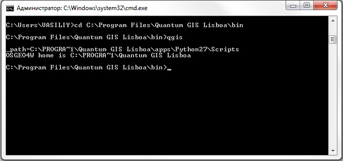

а как консоль вывести?
сейчас писал toar: step 1 from 5 застрял на 48%
KolesovDmitry
- Сообщения: 810
- Репутация: 123
Re: Автоматическая оценка облачности по методике ACCA в QGIS
Запускаете командную строку (в виндоус: пуск -> выполнить-> вводите "cmd"). Переходите в каталог, где лежит qgis (cd c:\путь\к\qgis). Запускаете из командной строки, вводя qgis.nadiopt писал(а):а как консоль вывести?
