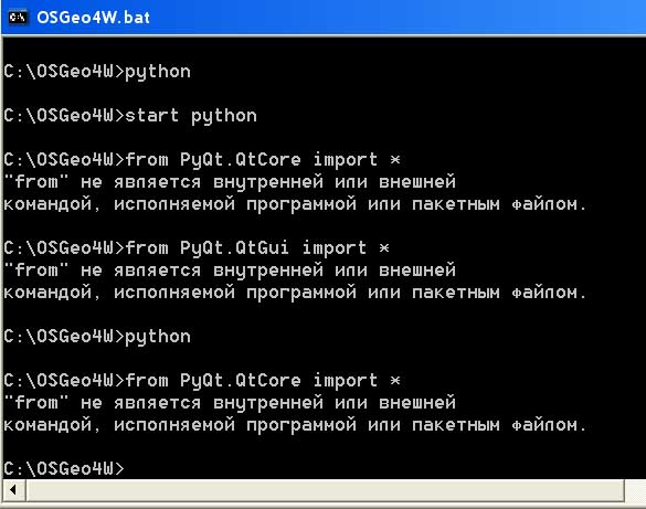

Voltron писал(а):Прежде всего проверьте наличие всех необходимых компонент: QGIS, Python, PyQt.
По первым 2-м: в каталоге C:\OSGeo4W\bin лежат qgis-dev.exe, qgis-dev.bat, python.exe
по 3-му, нашёл архив "pyqt4-4.8.3-2.tar.bz2" в каталоге C:\OSGeo4W\downloads.
Всё правильно?
Voltron писал(а): Далее в командной строке OSGeo4W попробуйте запусть Python и импортировать пакеты PyQt
from PyQt.QtCore import *
from PyQt.QtGui import *
Python всё также не хочет запускаться...
Выше Вы писали, что при нескольких установленных версиях Python (у меня их 2: Python24 в корневом каталоге и Python с OSGeo4W), необходимо прописывать путь к нужному... А как это сделать? Или проблема не в этом?

Хм... это очень странно. Если указывать полный путь к python он запускается?

судя по консоли питон вообще не запускается, а DruzhA продолжает как ни в чем ни бывало вводить код на питоне в консоль системы.
Re: Создание приложения на базе набора библиотек QGIS на Pyt
Добавлено: 24 окт 2012, 22:03
Voltron
Я заметил :-). Потому и хочу узнать, запускается ли питон, если указать полный путь. Вообще странно, конечно, должен пускаться, т.к. ставится он по зависимостям

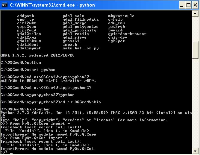

Нашёл таки Python...
Неужели проблема всё-таки в установке (не открывается Python из ком.строки OSGeo4W, не видит модуль PyQt...)?

После переустановки через OSGeo, стал запускаться python из консоли!
С модулем PyQt попрежнему проблема (куда "качать" не знаю)... Может ли быть причина в неправильно прописанных переменных средах?
Добавлено: 25 окт 2012, 14:21
Voltron
Да. Проверяйте значения PYTHONPATH, PYTHONHOME и других переменных
Добавлено: 25 окт 2012, 15:54
DruzhA
Получилось!!!
1. В переменную PATH добавил C:\OSGeo4W\bin.
2. В python ввел from PyQt4.Core import * - ошибок не выдало.
3. Запустил из консоли OsGeo4W исходник - приложение открылось (правда функция ZoomFull, похоже, не работает)! Мой пример - выдаёт ошибки, но это не так важно, главное - настройки отлажены!
Voltron, большое спасибо за помощь!
