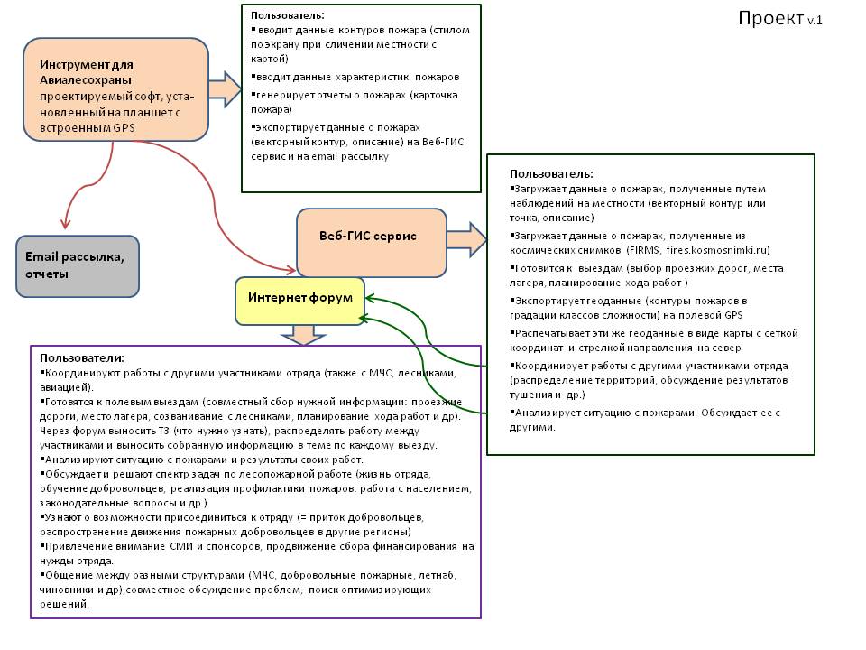

Веб-ГИС сервис детального мониторинга природных пожаров
План-схему проекта см здесь:
viewtopic.php?f=58&t=21369&p=145709#p145709
Вынесла вопрос отдельной темой из темы:
viewtopic.php?f=58&t=21365
У меня вопрос, прежде всего, к представителю Авиалесохраны, как человеку, который знает изнутри эту систему (Алексей Мажара). Но и также шире - всему сообществу.
1. Как сейчас осуществляется координация между летчиками (в т.ч. теми, кто тушит пожары) и наземными пожарными группами?
2. Есть ли уже Веб-ГИС сервис с оперативной сводкой границ пожаров и сопряженной информацией по ней?
3. Как ощущается актуальность задачи создания «Веб-ГИС сервиса детального мониторинга природных пожаров» в профессиональной среде? Как оценивается возможность создания такого сервиса (все не могу понять ваши слова о «причинах, которые всем будто-то бы понятны». Есть в такой открытости какая-то проблема?

При этом, технически, платформу «сверхдетального мониторинга пожаров» (т.е. данные от летчиков и наземных отрядов) можно было бы, возможно, реализовать на той же платформе СканЭкс (fires.kosmosnimki.ru.) Просто как идея.
А как еще это реально сделать? Вопрос ГИС сообществу.

Идея такая.ericsson писал(а):Какая еще веб-ГИС в условиях, когда, как было сказано, нет сотовой связи и интернета? Наталья, вы только на знакомые буквы реагируете, а общий смысл от вас ускользает. Хватит пионерствовать.
Иметь открытый Веб-ГИС сервис, куда все работающие по пожарам смогут открыто загружать свои данные. Это летчики (данные высокого разрешения большого охвата), наземные группы (локальные данные) и также слои космических снимков (данные низкого разрешения, зато на всю территорию).
И на этом сервисе иметь возможность экспортировать это в GPS, беря себе только то, например, что предполагается охватить работой. То есть какой-то простой механизм конвертирования данных в GPS. Также возможность обычной печати (бумажная карта места работ).
Таким образом, на местах - это онлайн работа с данными, загружать, смотреть, анализировать, планировать выезды, выгружать себе нужные данные на участки. В поле - это GPS или (у кого их нет) делать распечатки карт мест работы.
Открытость сервиса (если вдруг этот вопрос станет препятствием) можно сделать по паролю, то есть только работающим группам. Хотя я против любой закрытости. Лучше все делать открыто.
Думаю, такой сервис можно сделать по всей стране, если дойдет до реализации.
Плюс к нему подключить форум пожарного добровольчества - чтобы эти данные оперативно обсуждать.
Да.. это все немалый проект. Но сейчас мы только примерно рассматриваем, как это может быть.

Тогда мой вопрос к специалистам – помочь технически правильно сформулировать описание необходимых сервисов. Две вещи:ericsson писал(а):///
1. Инструмент для авилесохраны:
2.И его Веб-ГИС реализации по описанной выше схеме. То есть там, где у Алексея было «выводить в определенные формы отчетности». Помимо этой отчетности – иметь возможность переносить данные в такой Веб-ГИС сервер. А из него выгружать в GPS, вести обработку и т.п.есть необходимость создать программу, где юзеры смогут создавать карточки данных по лесным пожарам, рисовать на подложке точные схемы контуров, пройденных огнём, редактировать данные и выводить все это в определенных формах отчетности.
Без части Алексея – я вообще никаких проблем не вижу. Это «обычный» Веб-ГИС с данными, ну вроде «Фаунистики», только вместо точек и контуров фауны – вносить контуры и точки пожаров. Конвертор в GPS, возможность распечатывать выбранные участки - задачи простые для специалистов.
В часть Алексея Мажары я пока не углублялась. Но именно его идея натолкнула на мысль о таком Веб-ГИС сервисе. Потому что самое важное здесь – данные летчиков. Это они поставляют наиболее точную и полную информацию о географии пожаров. Поэтому и имеет смысл это делать, если прежде решить задачу Алексея.
Мне кажется, это реально сделать вместе.
Найти грант, найти и спонсоров,- почему нет, учитывая, что среди добровольных пожарных есть и такие, кто имеет свой бизнес и т.п. Если бы они увидели пользу в таком сервисе, возможно, могли бы помочь финансово. Грант также открывает дороги.
Но сейчас вопрос в формулировании ТЗ.
Да.. я вижу идею в целом. И ее пользу и применение на практике. Но мне сложно переложить ее на технические реалии. Базой не дотягиваю.
