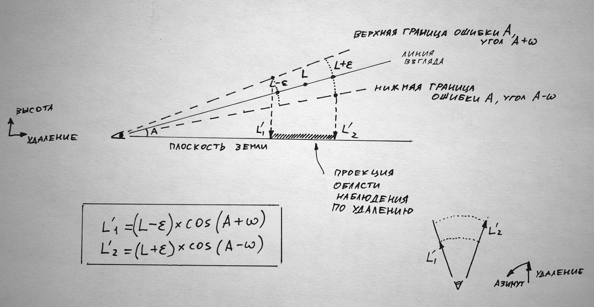

На сколько я понял, вы записывали наблюдения в виде параметров:
P - один из восьми азимутальных секторов (это так называется) по 45 градусов каждый (мне кажется, секторов слишком мало - этот параметр наблюдателю фиксировать проще всего, а разрешение по нему заведомо загрублено)
L - приблизительное удаление по прямой "наблюдатель-птица" (погрешность растет с увеличением расстояния)
A - угол возвышения над горизонтом (это так называется) (погрешность не должна зависеть от величины угла).
А дальше у вас, по-моему, имеет место попытка компенсировать отсутствие знаний школьной геометрии использованием ГИС.
Я сейчас попробую набросать рисунок, иллюстрирующий задачу, которую нужно было решать вместо того, что вы делали.

Собственно, вот так.
То есть, конечно, можно еще заморочиться со случайным распределением, чтобы каждое наблюдение снабдить весом внутри сектора, но тут и так уже все очень грубо.
Поясню:
ε - это величина среднего отклонения по удалению, из-за метода, скорее всего, она зависит от самого удаления, то есть на меньшем расстоянии расстояние определить можно точнее, это надо было бы выяснить экспериментально или смоделировать. Так что скорее всего, ее стоит вообще записать, как функцию удаления, то есть ε(L)
ω - это величина среднего отклонения по углу возвышения, она, вероятнее всего, постоянная и от угла не зависит.
На картинке изображен тот факт, что область наблюдения является, на самом деле, некой областью, которая в плоскости "высота-удаление" также ограничена двумя прямыми снизу и сверху, а также двумя секторами окружности ближе и дальше.
Соответственно, при построении секторов наблюдений в плоскости "удаление-азимут", они должны быть ограничены секторами окружностей с радиусами L'1 и L'2, формулы для которых - на картинке. А уж потом можете эти сектора друг на друга накладывать и суммировать.

ericsson писал(а): Соответственно, при построении секторов наблюдений в плоскости "удаление-азимут", они должны быть ограничены секторами окружностей с радиусами L'1 и L'2, формулы для которых - на картинке. А уж потом можете эти сектора друг на друга накладывать и суммировать.
Да. Я так и рассуждала, как вы. Рисунок 1 - показывает построение полигонов "UA" как раз по этим формулам. Я их строила не от руки, конечно, а автоматически, задавая формулы в ГИС, от каждой точки обзора с этими формулами (во много технических шагов, которые я не описываю). На рисунке показано, как они наслаиваются - желтый - это один выделенный. А ниже - показаны еще два выделенных того же примерно размера. Показано, что каждый UA имеют всего небольшой промежуток, на который не наслаивается предыдущий полигон.
При таком построении они сами наслоились друг на друга. То есть - этот этап уже пройден. Сейчас я работаю над тем, как корректно отобразись показатель суммы птиц над данным конкретным квадратиком территории (условно выбрала его 15х15 м).

Ну и вот. Изложенным выше, кто пожелает, может воспользоваться.
А мои вопросы сейчас – это возможность перехода от полученной карты и пространственных данных (поскольку теперь каждая единица пространства – квадратик 15х15 м) получил численный показатель «веса» присутствия на нем птиц) – к статистической или\и геостатистической обработке.
Пока мои идеи на этот счет самые примитивные. Это вытащить в каждый «пиксель» значения по температуре и рельефу (высота, экспозиция, крутизна) из космо-снимков. Температура – по ASTER, параметры рельефа – по ASTER GDEM. И аналогично подготовить данные по характеру подстилающей повверхности. То есть просто в виде таблиц, где в одной графе – Вес, в другой – один из параметров. Ну и анализ корреляции.
Это то, с чего я начинаю. Поскольку статистика и геостатистика - пока для меня темный лес, в который даже забираться страшно..
Если будут у кого-то какие-то мысли на этот счет – вот по возможному переходу здесь к геостатистики или обычным приемам статистики.. буду очень признательна.
Также и за критику изложенного. Я ведь понимаю, конечно, что сделанное не явлется .. хмм.. математически идеальным. Однако я исходила из характера полевых данных наблюдений за сложным объектом (большое число птиц в полете над разными территориями), которые по сути своей и не могут быть точными.

Мое субъективное мнение -- лучше сразу определить конечную цель работы, и только потом спрашивать хороша ли методика. Лично я идеи воровать у Вас не буду, обещаю.
По сути, из того что я понял, есть явная проблема с единицами измерения. Если Вы пытаетесь просто нанести на карту сколько и где летают птицы в обозначенном радиусе обзора, то как минимум нужно учесть площадь. Т.е. определить количество птиц (пусть и гипотетических) на единицу площади. Самое простое -- разделить количество наблюдаемых особей в полигоне на площадь этого полигона. А уже потом находить средние для перекрывающихся полигонов. Иначе вклад каждой отдельной птицы в конечный результат сильно отличается в зависимости от расстояния до нее.
Но все равно, говорить можно только после того, как Вы озвучите конечную цель, рабочие гипотезы и т.д. Может Вам и ГИС не совсем нужна. Может Ваша проблема решается банальной круговой статистикой или кучей других методов. А красивую, разноцветную карту для визуализации всегда можно будет нарисовать потом.

Иван Стрельников писал(а):Мое субъективное мнение -- лучше сразу определить конечную цель работы, и только потом спрашивать хороша ли методика. Лично я идеи воровать у Вас не буду, обещаю.
Используйте )) Я не держусь за свои идеи, как за собственность. Всегда очень рада, когда мои идеи, мысли, любое творчество и труд - находят применение.
Но по форме, можно сослаться, собираюсь делать публикации по проекту и там это описывать.
Иван Стрельников писал(а): По сути, из того что я понял, есть явная проблема с единицами измерения. Если Вы пытаетесь просто нанести на карту сколько и где летают птицы в обозначенном радиусе обзора, то как минимум нужно учесть площадь. Т.е. определить количество птиц (пусть и гипотетических) на единицу площади. Самое простое -- разделить количество наблюдаемых особей в полигоне на площадь этого полигона. А уже потом находить средние для перекрывающихся полигонов. Иначе вклад каждой отдельной птицы в конечный результат сильно отличается в зависимости от расстояния до нее.
Хорошая мысль. Спасибо. Да. Это идет в контексте решения той проблемы - что 4 типа радиуса дают 4 класса точности. На карте примера - использовано только 3 первых радиуса, самый большой не использован.
Я попробую и подумаю.

Иван Стрельников писал(а): Т.е. определить количество птиц (пусть и гипотетических) на единицу площади. Самое простое -- разделить количество наблюдаемых особей в полигоне на площадь этого полигона. А уже потом находить средние для перекрывающихся полигонов. Иначе вклад каждой отдельной птицы в конечный результат сильно отличается в зависимости от расстояния до нее.
Перестроила итоговую карту. Теперь она построена по полю
15Avg_Gvult - это число птиц, учтенных на 1 квадратике (15 кв.м), осредненное по числу наслаивающихся в данном квадратике полигонов UA.
Не знаю, можно ли сделать что-то бОльшее, чтобы учесть эту разную удаленность птиц (и, соотв-но, разную площадь полигонов привязки)?
