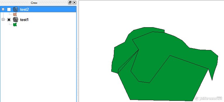

Вектор\Геообработка\Объединение по признаку тоже тормозит?
bolotoved
- Сообщения: 920
- Репутация: 236
- Откуда: Ханты-Мансийск
Re: Объединение множества полигонов в один
В этом случае генерируется составной полигон, с внутренними границами, а нужен один сплошной.Максим Дубинин писал(а):Вектор\Геообработка\Объединение по признаку тоже тормозит?
- Максим Дубинин
- MindingMyOwnBusiness
- Сообщения: 9129
- Ваше звание: NextGIS
Хмм?
До:
После:
До:
После:
