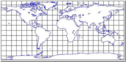

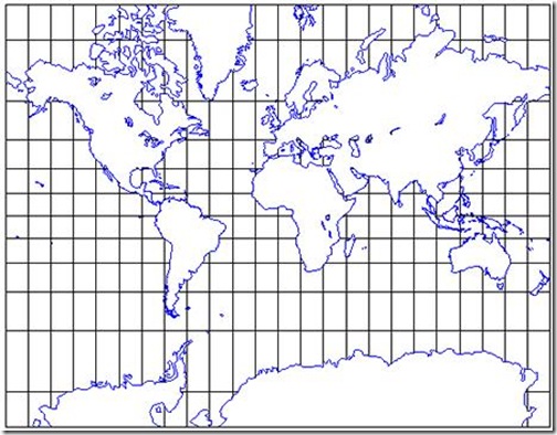

Если судить по тому, что углы зданий не под 90 градусов, то использована проекция epsg:4326. Поменяйте на epsg:3857 (сферический гугл в вакууме) или возьмите зону из СК-42 (например, для Москва - epsg:28407).
P.S. Оффтопик по части epsg:4326.
Я уже поднимал вопрос о происхождении этой непонятной СК и кроме мнения sim никаких разъяснений не получил. В обиходе ее называют "географической", "WGS84" и, конечно же, "сплющенной". С точки зрения PROJ.4 она и вовсе не является проекцией:
Но поскольку экран компьютера плоский, то какая-никая проекция все таки требуется. Если судить по статье Morten Why EPSG:4326 is usually the wrong “projection”, то в ArcMap применили Plate Carrée (Простая цилиндрическая?).
Сравните, Меркатор:
Plate Carrée:
"Сплющенность" на лицо. Как отмечается в Wikipedia, Plate Carrée относится к non-conformal проекциям и истинные углы не отображаются.
