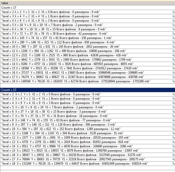

Попробовал оценить размер тайлового кэша для Республики Карелия. На 13 уровне реально получилось ~ 276 mb. Но на следующих уровнях уже гораздо сложнее. Проблема в том, что сколько то , например, порядка 100 мб скачивается на нормальной скорости, затем - процесс почти встает. Если "прямо" скачивать тайлы с сайта - это порядка 300 гб на 17 (предпоследнем) уровне, чтобы виделись номера домов. Не реально. Надо искать другие пути. На приложенном скрине первый список описывает более широкую область с соседними территориями, нижний - чисто прямоугольник , охватывающий Карелию, для более высоких уровней zoom. X, X1 - начальный и конечный номера тайлов по оси Х. Y,Y1 - то же самое по оси Y.
Может кому-то пригодится.
Номера тайлов.jpg (215.52 КБ) 12021 просмотр
