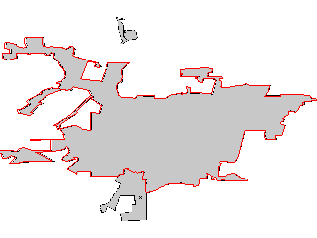

Сделал грубую привязку слоя "Граница_МО" к "sity_boundary_osm" в GRASS по следующим точкам:
#                   image                          target
#            east           north            east           north
   2233249.118260   484747.523090       40.090717       47.792205
   2243399.369520   480216.278816       40.225700       47.752390
   2255391.322130   479914.258284       40.387499       47.750654
   2250195.502910   471184.125210       40.318960       47.671789
   2238564.283440   471777.875089       40.163703       47.676074
   2234190.633210   478462.199285       40.102395       47.735876
Получилось почти как выше у коллеги (красным --- данные в "неясной" СК) :
Шейп-файл с привязанным вектором:
Граница_МО_привязка.zip
(15.8 КБ) 493 скачивания

Попробовал в GlobalMapper, полиномиальным методом. Набил штук пять точек, после чего стало сразу видно, что данные нельзя наложить друг на друга, т.к. форма отдельных частей границы принципиально отличается.
