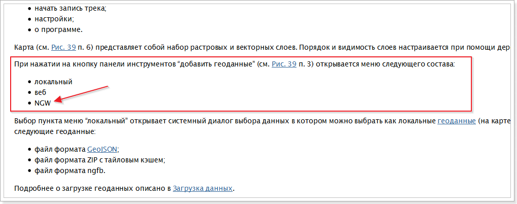

Согласно документации, программа NextGIS Mobile поддерживает слои из NextGIS Web:
NextGIS Mobile - документация.png (22.87 КБ) 7173 просмотра
На мобильном устройстве в программе NextGIS Mobile добавлен адрес сервера NextGIS Web и учётная запись администратора. Ошибок при подключении нет.
Вопрос: почему в NextGIS Mobile не появляется пункт меню загрузки слоя из NGW?

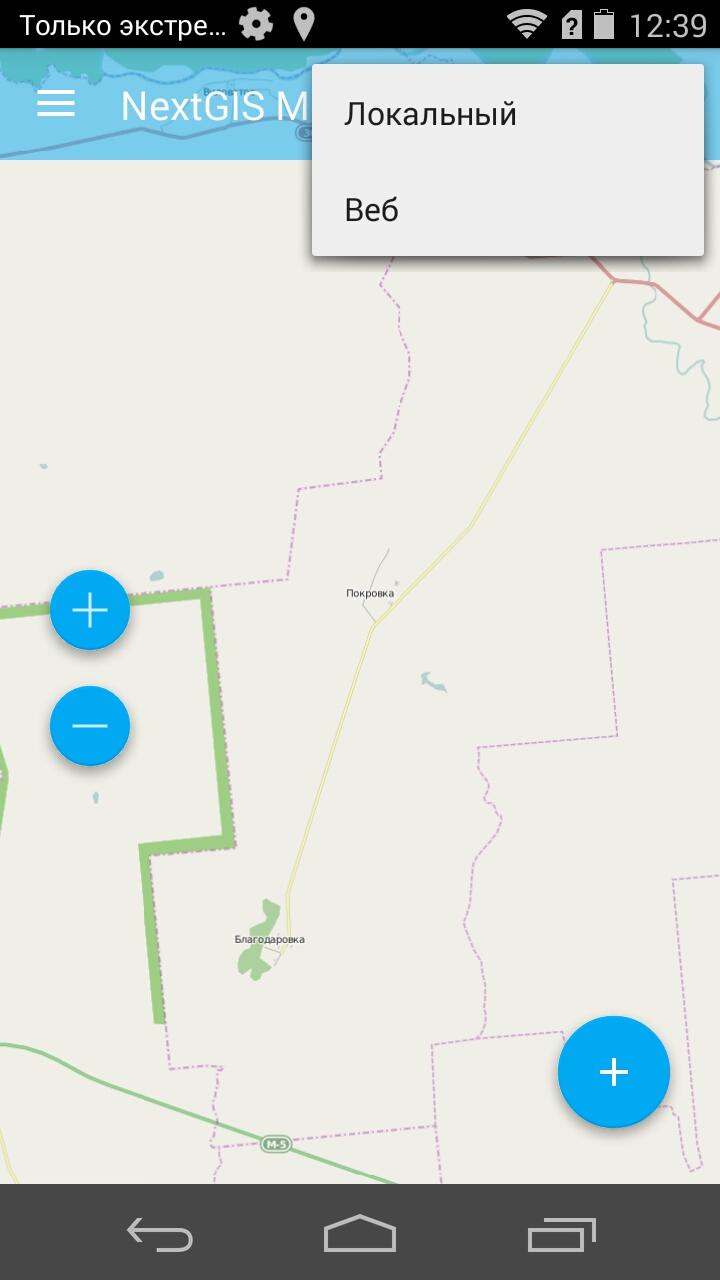

Вот скриншот:
NextGIS Mobile screenshot

потому что документация в данном случае описала возможность которая просто не вынесена в интерфейс. Она реализована и работает, но в последней релизной версии мобильного приложения её в интерфейс не выносили. Более того, убрали специально.

У нас документация не разделена по версиям (не думали что это создаст проблемы), поэтому она опережает релизы.
Подключение к НГВ запланировано на версию 2.3.
