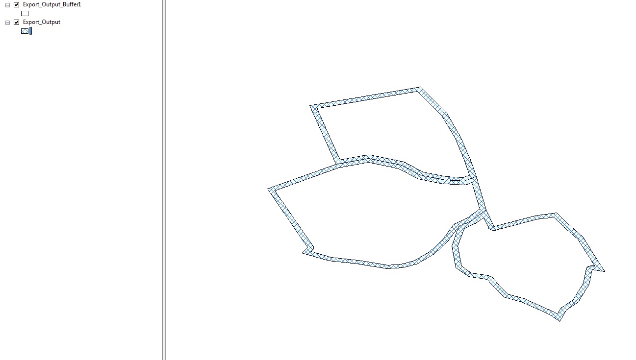

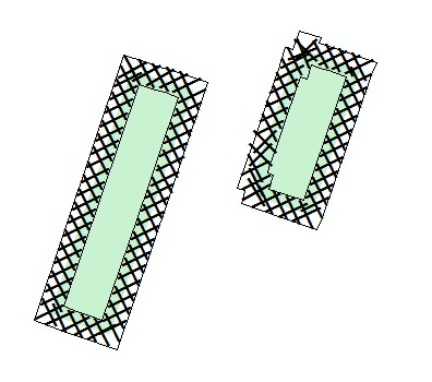

Добрый день, С Аркгис работаю недавно, подскажите как можно получить из первой вторую? Изображение
Есть полигоны, их мне нужно раскрасить применив символизацию как во второй фигуре
Таких полигонов несколько некоторые неправильной формы.

Не совсем понятно. Нужно вырезать дырки в форме овалов внутри каждого полигона, оставив только рамки вокруг? Или тут вопрос лежит в картографической визуализации, типа градиентные заливки от края полигона до центра?

Есть полигоны, их нужно отобразить на карте, чтобы они имели символизацию в виде штриховки по краям(буфер около 5 км с внутренней стороны)
Как вырезать внутреннюю часть оставив буферную зону со штриховкой не знаю, помогите разобраться.

Начертить 2 многоугольника, можно и 1 и по нему построить буфер с нужным значением...
из большего полигона вырезать меньший, останется "бублик", который оформите нужной Вам символикой...

Спасибо за ответ, но полигонов куча, можно ли сделать символику с буфером проделать на одном, а применить ко всем?

Можно...

В Арке можно создавать собственную символогию и применять её к полигональным объектам. Как это делается почитайте в соответствующем разделе справки.
В инструменте buffer можно ввести "-5км". Раскрасить верхний слой в белый, а нижний в сетку. Если на выходе нужен только сама окантовка buffer и прозрачная внутренняя часть, то сделать операцию clip и получить один слой, который раскрасить сеткой.
Если буффер должен быть именно овальной/круглой формы в неровных полигонах, то играться с параметрами построения buffer (об этом тоже в справке).

Если вам нужно только для визуализации, то можете выбрать в оформлении полигона символ контура "маркерная линия" и в символе маркера выбрать какой-нибудь крестик, добавить вторым-третьим слоем контур к этому крестику, получится примерно так. Ну это если вы не захотите с вырезанием заморачиваться

Попробовал как dime1, только не clip, a инструментом erase сделал. Получилось, всем спасибо за советы! :-)
