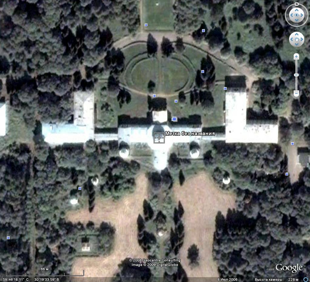

насколько понимаю меридиан проходит под центром этого купола, тогда гугл дает эти координаты (с учетом смещения на угол съемки)
59°46'18.20"С
30°19'33.82"В
Или все таки он расположен в другом месте? Кто знает?
59°46'18.20"С
30°19'33.82"В
- местоположение меридиана
- пулково.jpg (136.72 КБ) 28808 просмотров
