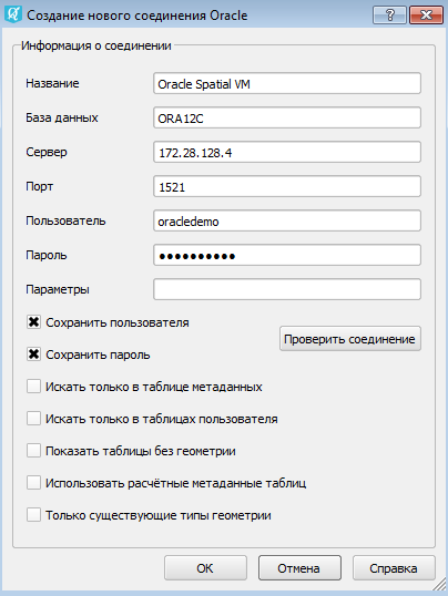

Вдруг кому понадобится еще - вот виртуальная машина Oracle Linux Server release 6.4 с предустановленной базой данных и расширением Oracle Spatial, а вот инструкция, и вот этот документ может быть полезен.
Логины-пароли: oracle/oracledemo и root/oracledemo.
Для того, чтобы к БД можно было получить доступ с других машин, нужно настроить iptables (или вообще его отключить) и поправить в файле /SOFTWARE/database/oracle12c/network/admin/listener.ora адрес localhost на IP-адрес или доменное имя машины.
Вот пример того, как подключить эту БД в QGIS (адрес сервера должен быть Ваш):
- NextGIS-QGIS-Oracle.png (20.65 КБ) 12382 просмотра

QGIS чем не клиент?

мы про вот это, жаль что от сообщества как обычно нулевая помощь поступила

Если не секрет Вы какую помощь ждали? Чтобы Вам поставили на ПК сервер Oracle?Максим Дубинин писал(а):мы про вот это, жаль что от сообщества как обычно нулевая помощь поступила
Насчет лицензий и т.д. Вам сразу ответили....
ЗЫ: А приведенный скрин, если честно, я так и не понял к чему он ... (ну да ладно, не важно...)

мы ожидали, что сообщество не будет сидеть на жопе ровно и ждать пока ему все сделают, отдавая умные советы, а сделает то что мы просили - даст доступ к БД, чтобы СЭКОНОМИТЬ НАМ ЧЕРТОВО время. Это блин смысл нормальных адекватных сообществ - экономить друг другу время.
за ссылку на лицензию конечно спасибо, но еще раз, нам было нужно не это
Спасибо что написали что вы не поняли скриншот, это как-то сразу все проясняет, очень полезная информация.

Насчет скриншота, вы плагин какой-то для работы с Oracle делаете ? Если да, то могу немного сэкономить вам время и протестировать у себя на работе (баз у меня много), уж извините чем могу...

Что касается скриншота, то речь шла о поддержке подключения к базам Oracle из NextGIS QGIS из коробки, без плагинов. Раньше она не работала, теперь работает. В ближайшие дни выложим новую сборку и можно будет пробовать, если это нужно.
