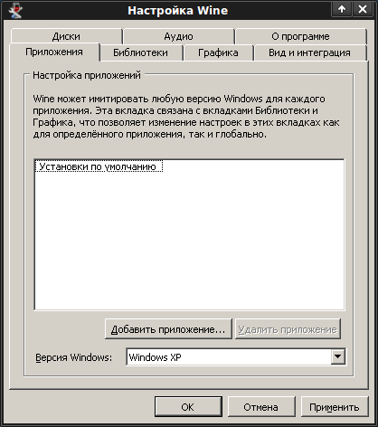

После установки наберите в командной строке
$ winecfg
(или поищите в системном меню Configure Wine ) для запуска утилиты конфигурирования. Утилита создает каталог ~/.wine в домашнем каталоге, позволяет выбрать «эмулируемую» версию Windows для каждого приложения, настроить графику, использование библиотек и т.д.

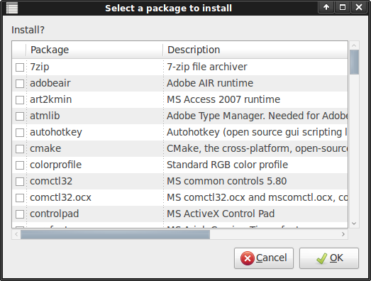

В случае, если winetricks был установлен из репозиториев дистрибутива, нужно выполнить команду winetricks в консоли, если загружен отдельно, то sh ./winetricks из того каталога, куда он был загружен. Когда winetricks запущен без дополнительных параметров, открывается графический интерфейс со списком доступных пакетов. В нашем случае необходимо выбрать gdiplus, ole2, vb6run, vcrun6, allfonts, winxp и нажать ОК.
Также можно установить пакеты, указав их имена в качестве параметров для команды winetricks, и программа немедленно начнёт их установку.
$ sh winetricks winxp gdiplus ole2 vb6run vcrun6 allfonts

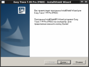

Бесплатная версия Easy Trace 7.99 PRO FREE доступна по ссылке на официальном сайте. После загрузки щелкните по файлу et799rus.exe или наберите в консоли wine et799rus.exe для запуска программы установки.

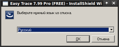

Выберите язык (русский/английский), подготовка к установке может занять некоторое время.

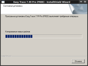

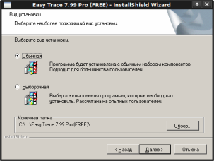

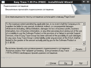

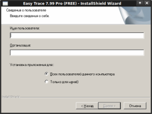

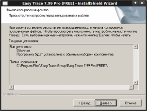

Далее стандартный диалог проведет установку по пунктам:

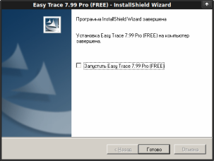

После установки появится каталог ~/.wine/drive_c/Program Files/Easy Trace Group/Easy Trace 7.99 Pro (FREE), в системном меню появится соответствующий пункт (в разных окружениях рабочего стола или оконных менеджерах пункты меню могут быть разными), а на рабочем столе появится «ярлык». Доступна также обширная справка и примеры проектов.

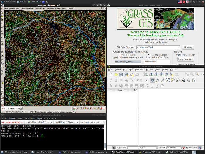

Всё, Easy Trace готов к векторизации в связке со свободными ГИС!
