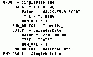

Фрагмент файла метаданных, показывающий дату съемки:
Работает программа в пакетном режиме, ей достаточно указать папку в которой лежат файлы с исходными названиями и нажать кнопку "Rename". При необходимости можно также создавать файл замен, в котором будет записано, какой файл в какой был переименован. Это сделано для того, чтобы не запутаться с загружаемыми по фтп файлами, так из исходное и конечное название никак не связаны. Также можно переименовывать только MET файлы, для того, чтобы не нужно было загружать полновесные сцены, чтобы определить дату съемки.
