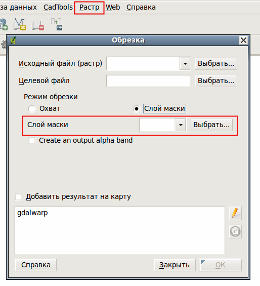

Обрезка растра по векторному слою (у меня в QGIS 1.9.90-Alpha): меню "Растр" --> "Extraction" --> "Обрезка"
- qgis_cut.png (40.74 КБ) 15102 просмотра
Склейка растров: "Растр" --> "Miscellaneous" --> "Объединение"

склейка растров получается но растровый ваел как я понял не геотифф или я ошибаюс? можно ли его потом при склеивании превязать к системе координат и сохранить в геотифе???
Второй вопрос- при обрезке во векторному слою, при нажатии на кружочек "слой маски" вылезает какаято ошибка в новом диалоговом окне, я подумал что возможно из за версии 1.7, попробую скачать 1.9 и провести туже операцию! ребят вы уж извените за такие вопросы просто я новичок желающий всё знать))))
