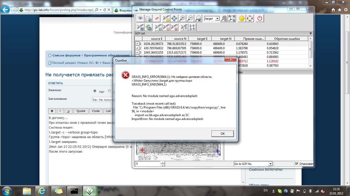

В догонку...
При откытом окне с привязкой точек вызываю i.target и нацеливаю группу с растром на текущий набор.
Система пишет:
i.target -c --verbose group=topo
Группа <topo> нацелена на область [White River], набор [morph]
i.target завершен.
(Mon Jan 23 22:25:52 2012) Операция завершена (0 sec)
После этого запускаю трансформацию - валит ошибку - не найден целевой набор....
Система пишет:
i.target завершен.

к предыдущему посту...
Когда я провожу трансформацию я открываю сисему с целевым набором и областью.
Как мне нацелить группу которая находится в другом наборе на целевой?.... По тому что похоже предыдущие мои действия сначла создают группу с таким названием в целевой области, а потом ее и нацеливат на целевой набор. Тогда, как я понимаю мне надо нацелить на набор целевой области группу в исходной области - в которую я загрузил растр.
