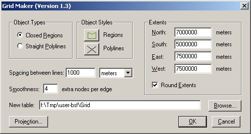

Не ОНО?

to Boris Самое оно. Спасибо за ответы. Пока создавал тему и решал как сделать, вспомнил про встроенные утилиты в Mapinfo. Только при создании сетки ограничения (Extens) её углов задаётся, я так понял, либо в градусах, либо в метрах в зависимости от датума.
Тогда почему только одна координата по разным сторонам света, а не две?
Re: Создание 16км сетки в Mapinfo
Добавлено: 27 дек 2011, 17:10
потому как задается прямоугольник, ориентированный как будущая сетка, а для задания прямоугольника достаточно задать 4 координаты - 2 на каждый противоположный угол. или задать секущие параллельные сторонам света.
