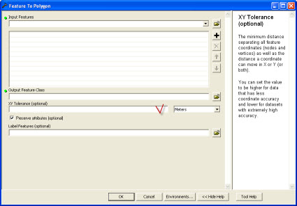

ET GEOWIZZARDs не добавляется почему-то в инструменты, а через ArcToolbox (Feature To Polygon) тоже не получается, шейп-файл появляется, но он пустой.

Совет для ArcInfo:
По видимому, у вас большая недотяжка конечной и начальной точек. Измерьте ее и задайте допуск через
ХУ Toleranse.

Vavonshox
Вот так получилось) Большое спасибо)
