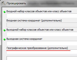

У меня есть исходник shp-в, конвектированый из MapInfo (СК Pulkovo1942 географич). Я меняю проэкцию через Toolbox на WGS84_UTM . Когда я накладиваю эти шейпы на снимок, той же проекции(WGS84_UTM), у меня идет смещение около 100 метров. Почему? Помогите...

А какое преобразование вы указываете в инструменте? Если никакого, то так и должно смещаться.

А какое мне указать надо?
Re: Смещение шейпов
Добавлено: 15 ноя 2011, 20:39
Дмитрий Барышников
Лучше гост-2008. Брать отсюда: http://www.dataplus.ru/Support/ESRI/Arc ... sform.html

Pulkovo_1942_to_WGS_1984. Я так прописывал...
