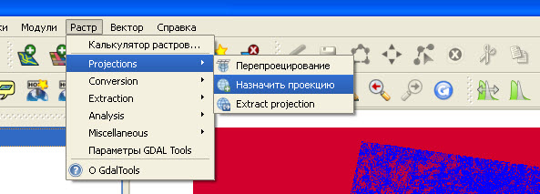

Если позволите, еще одно замечание:
Данные, зарегистрированные таким образом, имеют только координаты. Информации о проекции они не имеют. И если произойдет ситуация, что зарегистрированные данные будут открываться в проекте, проекция которого не совпадает с той, с упором на которую создавался world file - они улетят.
Есть два выхода из этой ситуации:
1. создавать prj файл с информацией о проекции
2. записать информацию о системе координат и координатах в заголовок зарегистрированного Вашим способом файла.
В Qgis это можно сделать следующим образом:
Задать проекту проекцию аналогичную той, в которой проводилась регистрация растра. Открыть зарегистрованный растр. При этом он ляжет на нужное место. И назначить проекцию через меню:
