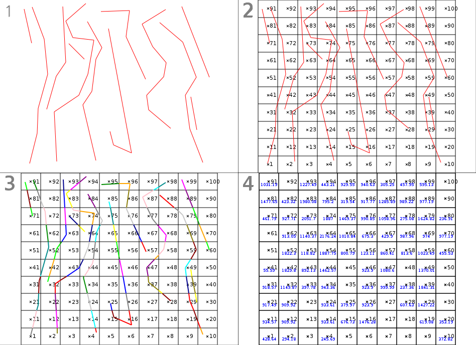

Как проделать подобное в GRASS:
Необходимое условие -- атриут. таблицы векторов должны иметь подключение не к DBF (например, к SQLite). "Переподключить" атрибут.таблицы можно так:
db.connect driver=sqlite database=/путь/к/вашей/базе.sqlite
v.db.reconnect.all old_database=$GISDBASE/$LOCATION_NAME/$MAPSET/dbf/ new_database=/путь/к/вашей/базе.sqlite
Поехали.
-- пусть имеется векторная карта с линиями профилей "profiles" (1 на картинке), задаём по ней текущий регион
g.region vect=profiles
-- создаём в текущем регионе векторную сетку с ячейкой 1x1 км (2 на картинке)
v.mkgrid map=grid_1km grid=10,10 position=region
-- разрезаем профили сеткой на отдельные линии (3 на картинке, каждая линия имеет случайный цвет)
v.overlay ainput=profiles atype=line binput=grid_1km operator=and out=profiles_parts
-- добавляем в атрибут.таблицу для резанных профилей поле "length" и получаем длину каждой линии
v.db.addcol map=profiles_parts col="length double"
v.to.db map=profiles_parts option=length col=length
Получается примерно такая таблица:
cat  a_cat  b_cat  b_row  b_col  b_rown  b_coln  length
1    1      1      10     1      J       A       428.63861
2    3      4      10     4      J       D       245.687834
3    6      28     8      8      H       H       607.625541
4    7      71     3      1      C       A       461.793565
5    9      95     1      5      A       E       929.552621
6    10     25     8      5      H       E       379.969092
7    11     73     3      3      C       C       628.197767
8    12     29     8      9      H       I       479.090412
9    2      2      10     2      J       B       294.183353
-- добавляем в атрибут.таблицу для сетки поле "length_sum" и с помощью SQL и группировки по номеру ячейки (GROUP BY) считаем общую длину всех линий в каждой ячейке
v.db.addcol grid_1km col="length_sum double"
Тут, скорее всего, можно на чистом SQL (погуглил "GROUP BY + INSERT", но так и не дошло), сделал в виде shell-скрипта
#!/bin/sh
echo "SELECT b_cat,SUM(length) FROM profiles_parts GROUP BY b_cat" | db.select -c | while read line; do
CAT=$(echo "$line" | cut -d"|" -f1)
SUM=$(echo "$line" | cut -d"|" -f2)
echo "UPDATE grid_1km SET length_sum = $SUM WHERE cat = $CAT" | db.execute
done
В итоге атрибут. таблица нашей сетки имеет вид:
cat  row  col  rown  coln  length_sum
3    10   3    J     C
5    10   5    J     E
6    10   6    J     F
7    10   7    J     G
8    10   8    J     H
9    10   9    J     I
Вывод на экран -- номер 4 на картинке.
