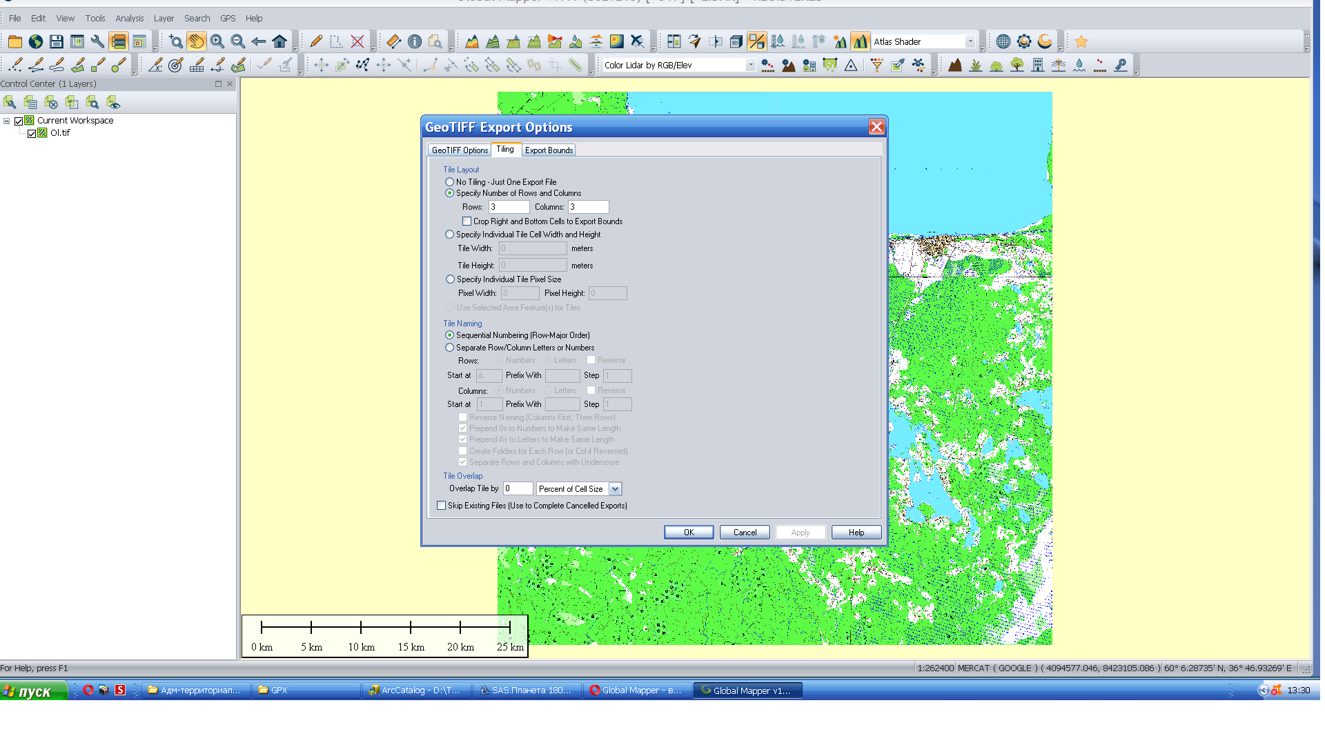

Доброго времени суток, уважаемые форумчане! Первый вопрос: возможно ли в программе перед экспортом растра, для облегчения, разбить его на несколько частей. И второй: какой формат растра наиболее легковесный. Спасибо!
Re: Global Mapper - вырезать часть растра
Добавлено: 19 июн 2018, 13:29
Да.

tikhpetr писал(а): ↑
19 июн 2018, 13:29
Да.
Понял, спасибо большое! А по второму вопросу не подскажете?
