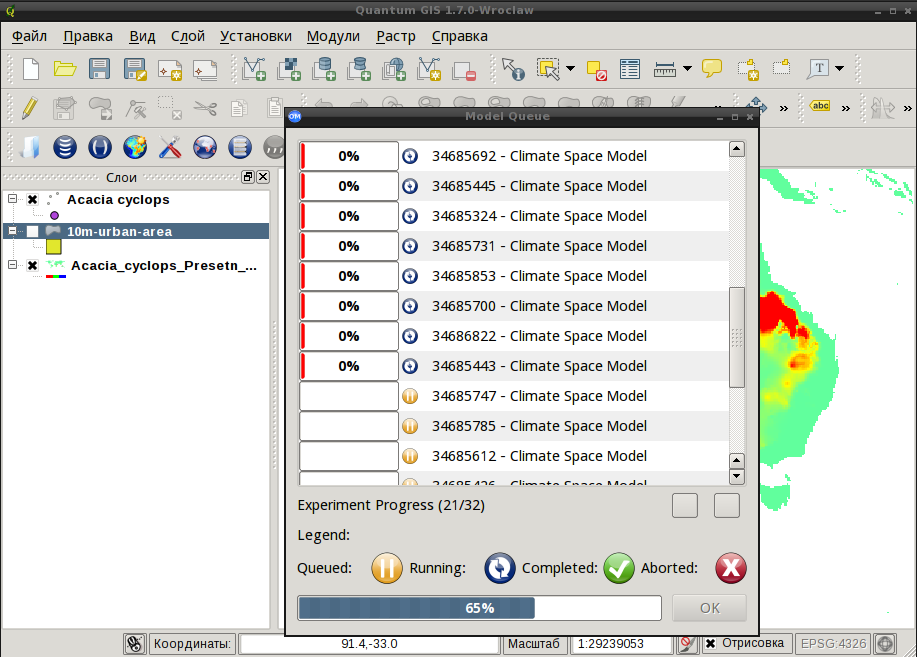

openModeller можно собрать как с поддержкой QGIS, так и без нее (можно сказать, что QGIS используется в виде расширения, но это не совсем правильно). Если поддержка QGIS включена, то результаты эксперимента можно просматривать на карте в самом openModeller (как на этом скриншоте). Если же поддержки QGIS нет — доступен только табличный вид и отчет о результатах. Но при этом никто не мешает открыть полученные растры и вектор в любой ГИС.
Кроме openModeller Desktop существует и расширение для QGIS (скриншот). Т.е. находясь в QGIS можно загружать данные о точках встреч видов, управлять наборами слоёв и ставить эксперименты. Все это без запуска openModeller Desktop
