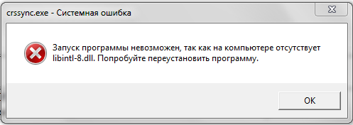

запуск программы невозможен из-за отсутствия libintl-8.dll
Сообщение SS_Rebelious » 11 май 2011, 10:19
Вот это сообщение об ошибке я получил сегодня после того, как обновлялся через OSGeo4W.
Ни транк ни 1.6 теперь не запускаются, переустановка не помогает.
Гугленье показало, что эта библиотека относится к PostgreSQL, однако, сам PostgreSQL на машине не стоит.

Проверьте установлен ли пакет libpq, попробуйте переустановить его. Тикет в тему #3801

спасибо!
