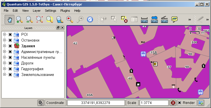

качаем проект:
http://gis-lab.info/data/osm/stpeter/stpeter.7z
открываем stpeter.qgs
начинаем приближать...
в какой-то из моментов экран "заливает" цветом объектов одного из слоев

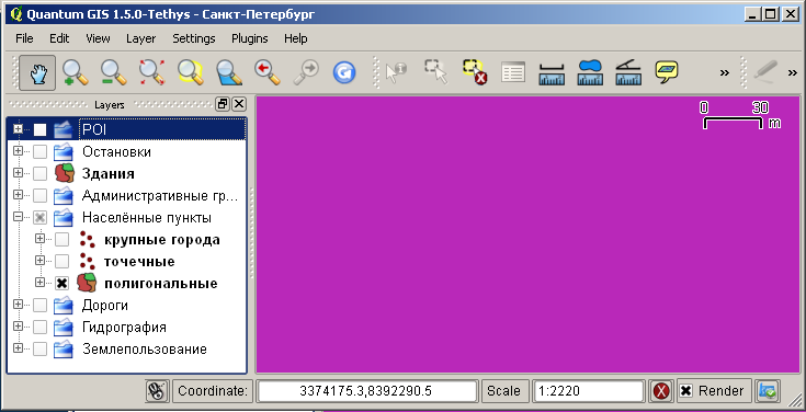

убираем все лишние слои

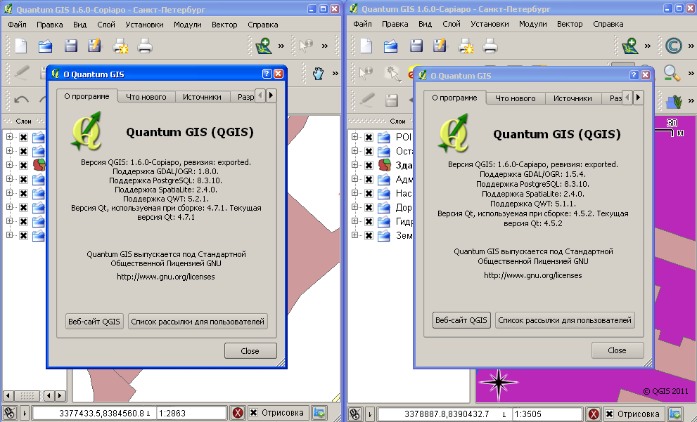

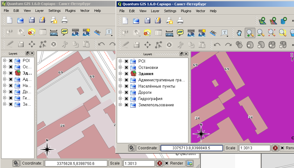

не все так просто, как оказалось, похоже все зависит от метода установки QGIS.
Если воспользоваться "OSGeo4W Installer" - все отлично, но если ставить из "Standalone Installer (recommended for new users) :-)" выползает такая лажа...
левый - OSGeo4W
правый - Standalone

Похоже просто в standalone и osgeo4w разные ревизии. Откройте Help - About и сравните значения code revision.

Я вам открою страшную тайну. Standalone, начиная с версии 1.6, собирается на базе OSGeo4W.
Так что, дело скорее всего в разных ревизиях.

Хе-хе.... GDAL и Qt разных версий. Что-то мне подсказывает, что в QGIS поставленный из OSGeo4W кое-что бэкпортировалось. Или это влияние новой Qt
