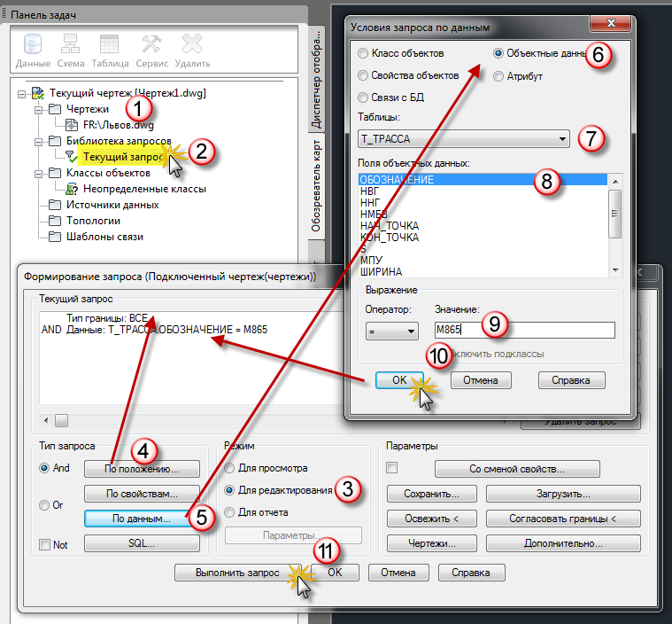

Примерно так.
Подключить источник данных - файл dwg
Выполнить запрос.

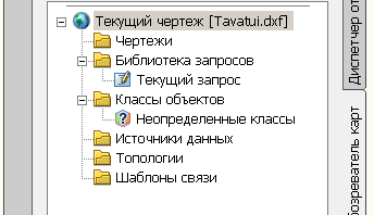

Я очень Вам признателен за то что Вы пытаетесь мне постоянно помочь но в Ваших ответах на данную тему я полностью запутался. Запустиk как Вы сказали диспетчер задач. В нём кнопка “добавить” в двух местах, в выпадающем меню которое появляется по клику правой кнопкой мышки и сверху. При нажатии на них я получаю диалог, который с левой стороны на скрине. Нашел ещё одну кнопку "Добавить данные чертежа" - "Запрашивать текущий чертёж". Не смотря на то что в файле несколько таблиц с данными ничего такого, я не заметил в диалогах как у Вас . Может всё таки версии Autocad?

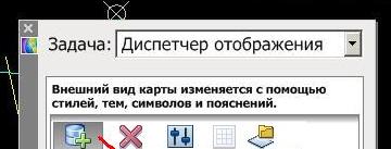

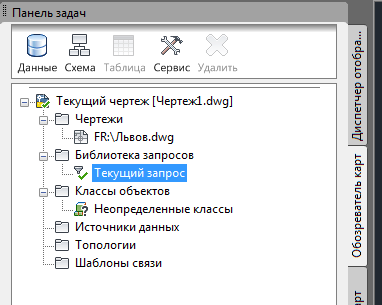

Вот из вашего скрина удалила все лишнее, оставила нужную часть :mrgreen:
Видите список со стрелочкой - Диспетчер отображения? Нажмите на стрелочку и из открывающегося списка выберите Обозреватель карт (в вашей версии оно может называться немного по другому, но выглядит примерно, как на моих скриншотах)
Дальше в папку Чертежи надо закинуть ваш файл с объектными данными.
Остальное я описала уже

1. Создаёшь новый файл
2. Добавляешь к нему свой файл "dwg в котором Object Data"

Отлично. Дальше для подключения файла есть 2 пути:
1. открыть Проводник (Windows Explorer) найти в нем свой файл с данныим и мышкой передвинуть в папку Чертежи на Панели задач, вкладка Обозреватель карт. Это быстрый способ, но в реальной работе лучше использовать способ 2.
2. создать алиас (псевдоним пути) и подключиться культурно, как все нормальные люди делают. Но, это требует объяснений и сейчас можно обойтись без этого. Давайте сначала определим подойдет ли вам в принципе, то что я предлагаю. Поэтому я советую сейчас подключться первым способом, а потом, если вы решите, что вам это надо, я покажу как создать алиас. Это не трудно, просто я предлагаю пока не тратить на это время.
