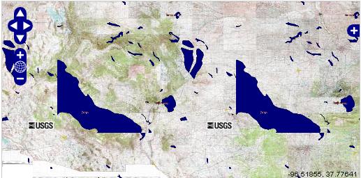

Re: Помогите правильно отобразить векторные слои
Скриншот добавлен
Не судите за простые вопросы, я буквально недавно начал этим заниматься)
Как привязать нужное изображение к его родным координатам , и как предотвратить его повторение ???
- Безымянный.JPG (36.06 КБ) 11940 просмотров
Может быть полезным - http://gis-lab.info/blog/2009-12/webmaperrors/
У вас сканированное изображение? Оно правильно привязано? В настольной ГИС открывается и правильно ложится? Подключите в настольной ГИС слой WMS, он тоже идет мозаикой?

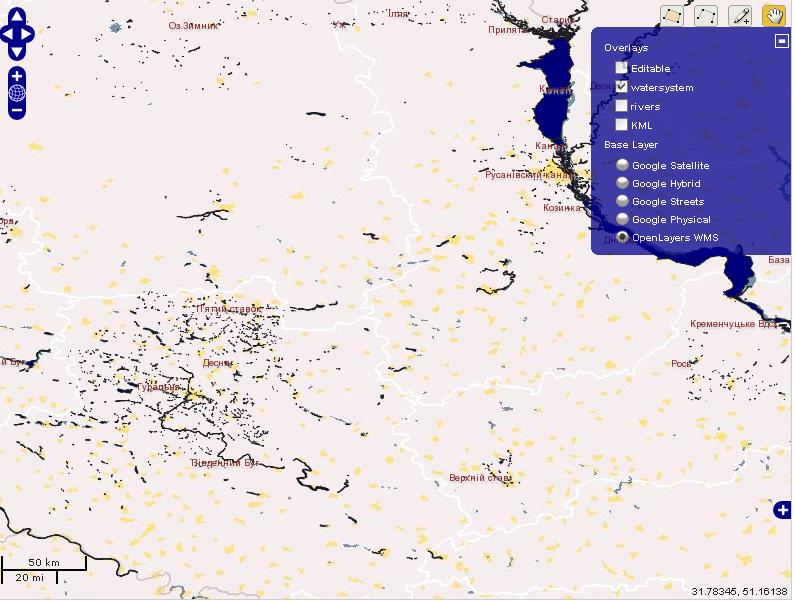

Результат:
Поверх подложки отображаеться нужный слой .
