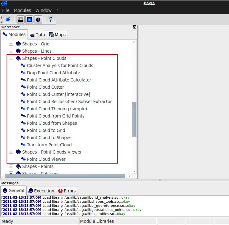

  • В SAGA (версии >=2.0.4), кроме всякой-разной интерполяции, есть несколько спец. модулей для работы с данными лазер.скан-я:
Re: 3d-ГИС
