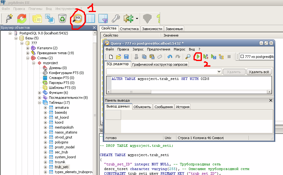

Ну если QGIS не находит OID, значит там его нет? не пробовал создавать OID в созданных таблицах но порывшись в мануалах нашел нечто
ALTER TABLE [ ONLY ] name [ * ]
    action [, ... ]
где action будет SET WITH OIDS
а name= имя схемы.имя таблицы
то есть ALTER TABLE someschema.sometable SET WITH OIDS
в моем примере будет так :
 ALTER TABLE myproject.trub_seti SET WITH OIDS
выполнить данный запрос в pgAdmin III там есть кнопочка SQL "Выполнить пользовательские запросы" На рисунке выделена красным с подписью 1, откроется редактор туда ввести запрос нажать на плэй отмечена цифрой 2
Если запрос выполнится то будет написано внизу "запрос выполнился без резултата возврата за ... мс"
