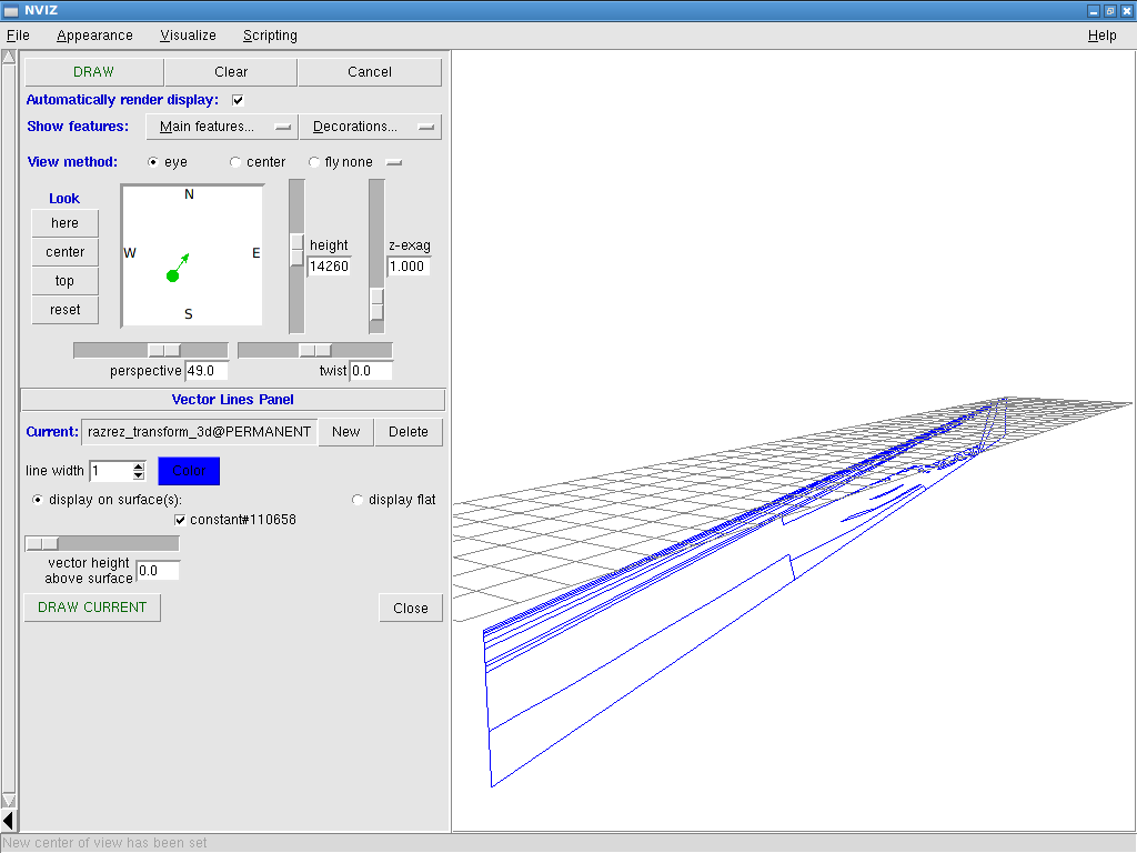

А я тем временем импортировал в GRASS razrez.dat без смены осей (т.к. это только для "точечного" режима), задал по нему 3D-регион. Вот что получилось в NVIZ (сетка сверху имеет высоту 200 м, снизу разрез в усл. коорд-х):

У нас с Вами одинаковый результат...
