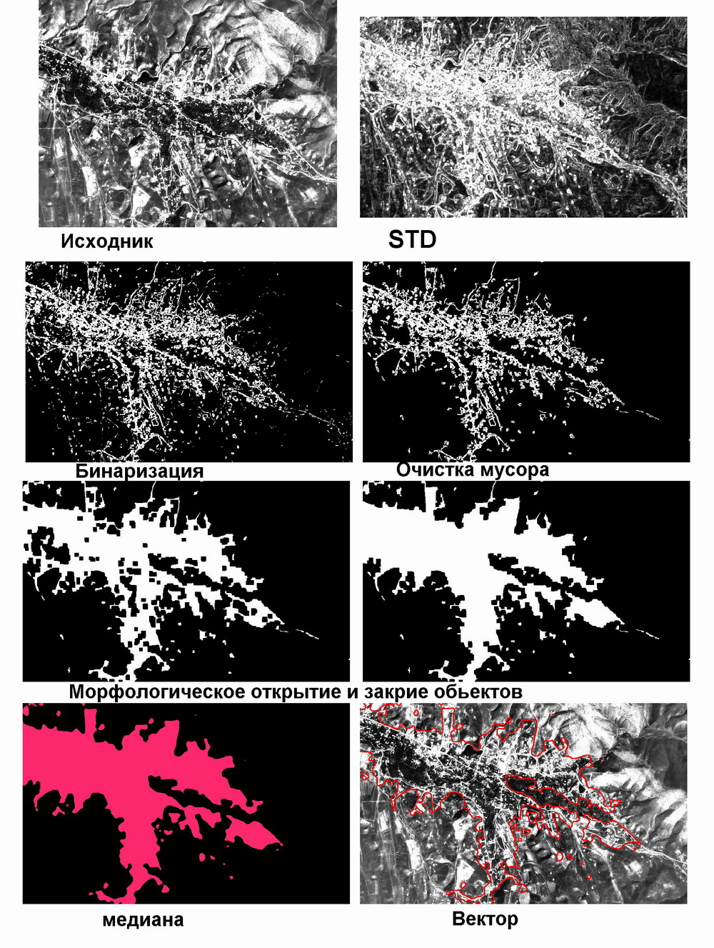

Спасибо за помощь. Задача решилась чистыми морфологическими методами.
Пробовала, как советовали максимум энтропии, не пошло - очень путается с сильнорасчленнным рельефом. Получилось с дисперсией.
Конечно не все еще идеально, но хотя бы принцип понятен и есть куда двигаться.
