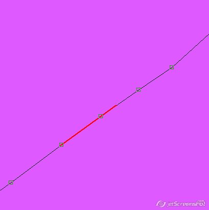

Сообщение Максим Дубинин » 31 окт 2010, 06:45
Не верю лутре, попробуйте кто-нибудь еще.
вот одна из щелей и расположение узлов в оригинале:

Re: Артефакты после dissolve
Сообщение Voltron » 18 апр 2011, 14:28
Закрыт, как и #3184
В отличие от ArcView/ArcMap QGIS (и GEOS) не использует порог при выполнении операций объединения. Т.е. обработка слоёв с «почти» идентичными геометриями всегда будет давать немного некорректный результат. Решением может быть предварительное упрощение или уменьшение точности исходных слоёв.
