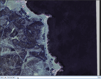

P.S. версию 8.8.выложим не позднее 19.10 - к началу конференции DATA+, оффициального представителя ESRI в России. Там обещают показать новые инструменты редактирования в ArcGIS 10. Интересно, будет ли там аналог Редактора прогиба?
Re: Почему?
Добавлено: 14 окт 2010, 15:37
Григорий Степанов
На сайте выложен короткий ролик демонстрирующий новый гибридный инструмент редактирования.
Все действия выполняются одним инструментом - Редактором прогиба.
СМОТРЕТЬ>>
P.S. Это просто запись с экрана реальной работы оператора.
Никаких компьютерных эффектов и комбинированной сьёмки :D
