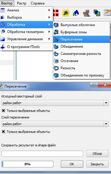

смотрим картинку

Это не то, он создаст новые объекты, являющиеся пересечением объектов в слое.
Мне не надо создавать новые объекты, мне нужно просто найти объекты в первом слое, которые пересекают объекты во втором слое (такое делает модуль пространственный запрос) и добавить некоторые поля в таблицу первого слоя.
