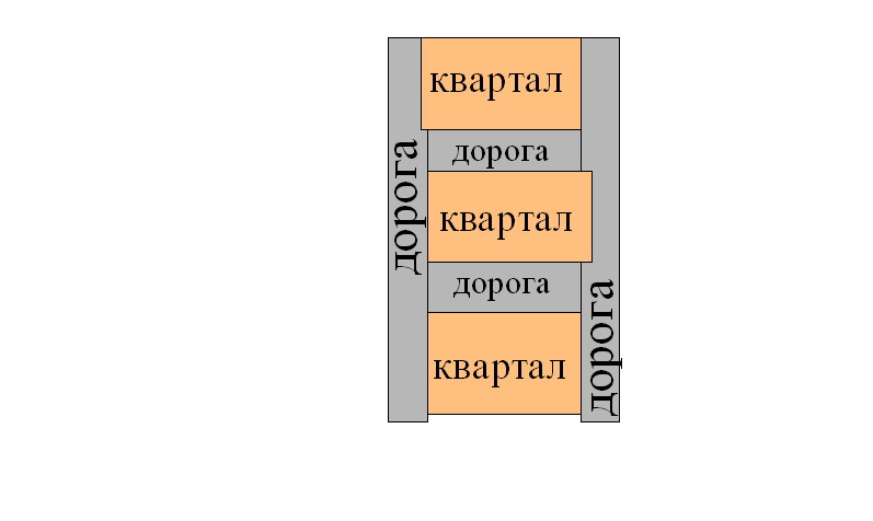

Приветик всем, а нет ли случайно на белом свете методичке,где бы таким "умным" как я объяснялись правила векторизации, я имею введу,как правильно оцифровывать объекты,кому-то это может показаться смешным, но когда мне сказали отвектаризировать снимок я столкнулась с куча проблем такого рода:
1) Дороги-это полигон или линия,где брать ширину дороги( у заказчика или как вижу по снимку так и веду(криво я вам скажу выходит)
2)когда векторизируют 5000 деревья которые стоят по над дорогой(в условных обозначениях они называются-полосы древесных насаждений) выделяются в отдельный полигон или это линейная тема? я имею веду что мне сказали оцифровать зеленые насаждения(с парками,питомниками то всё понятно) а вот эти полосы относятся к зеленым насаждениям?на картах в инете они не выделены,но на карте масштаба 5000 они показываются,что делать?

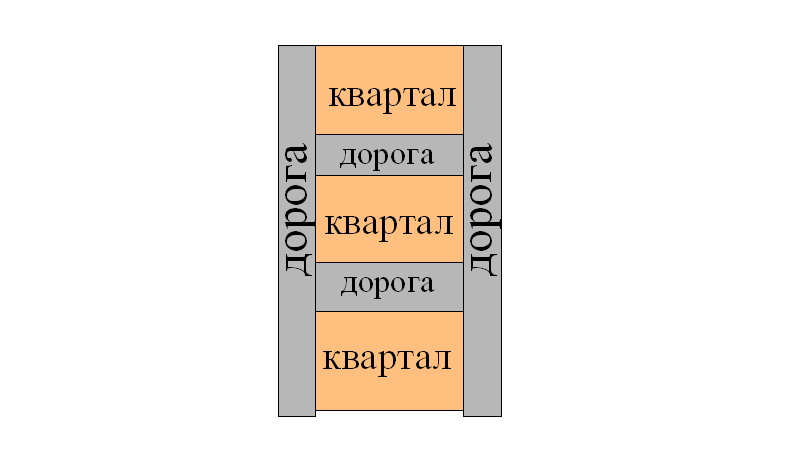

3) потом оцифровываю кварталы застройки, а они у меня не на одной линии выходят,такого же не бывает(когда бывает это явно видно),вот как на 5000
так на карте масштаба 1:5000
и вот как у меня выходит,еслия оцифровую по снимку то что я вроде как вижу
Вопрос: как правильно оцифровать,как я вижу или же я знаю что они на местности идут вровень и векторизировать их вдоль одной линии?
