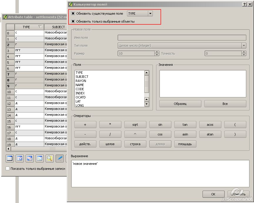

Есть скажем дома города, нужно выделить некоторые дома, произвольно в разных частях города, и в выделенных объектах изменить значения одного из полей, этажность например.

Ещё иногда помогают формулы калькулятора, если поля цифровые и нужно как-либо менять и значения в пределах выведенной формулы (скажем, поле А = Х, поле Б = Х00Y, где Б дожно быть равно Y, тогда Б = Х00Y - Х*1000, то есть Б = Б - А*1000).
