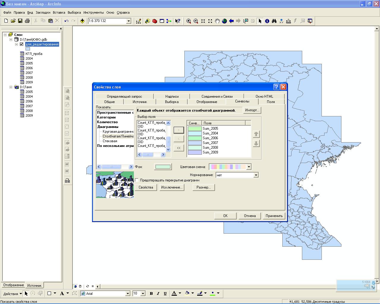

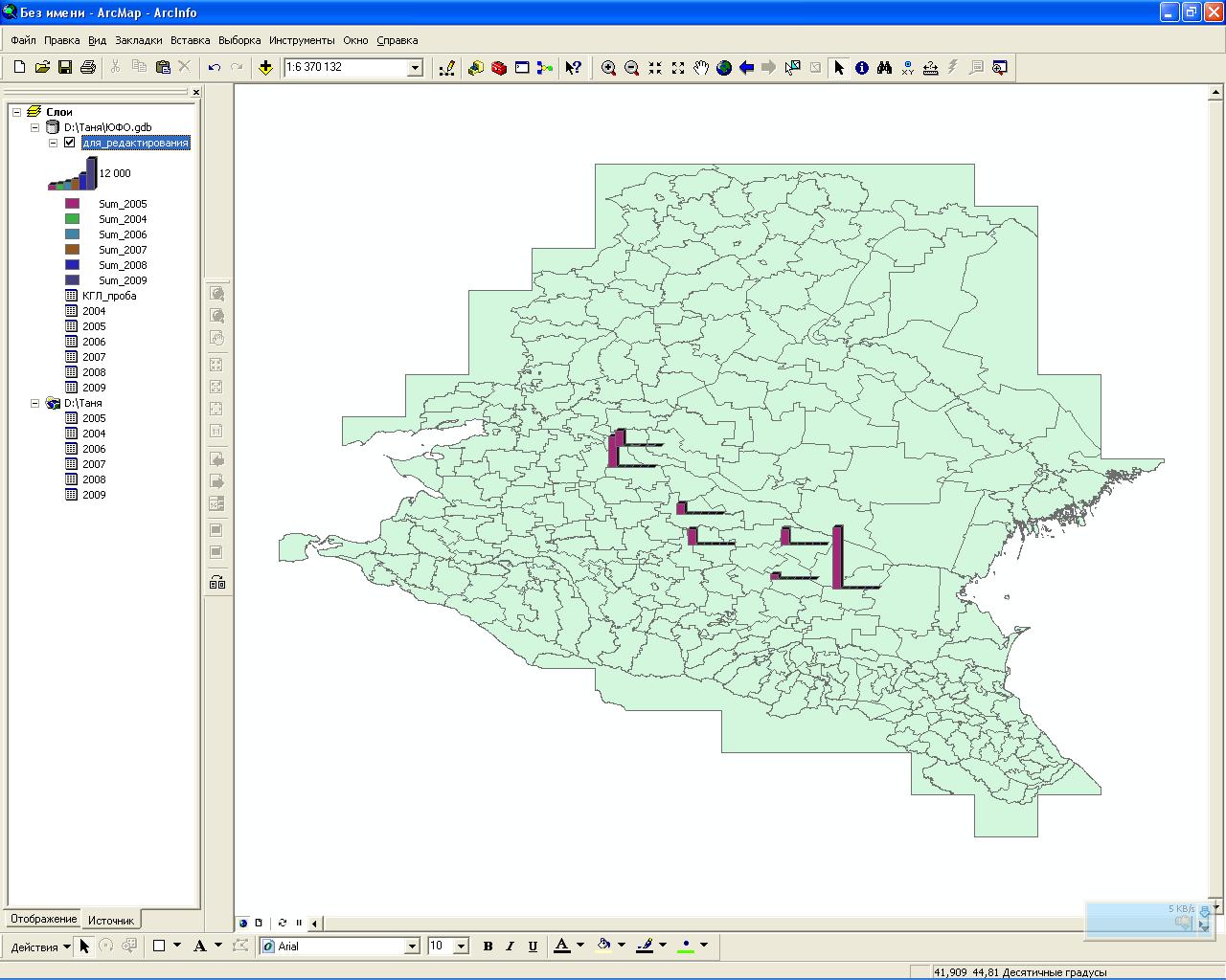

Люди подскажите, я к слою районы (полигон) сделала соединение с таблицей и хотела создать диаграммы, они создаются, но отображаются не над всеми полигонами где есть данные. Проверила галочки на "предотвращать перекрытие диаграмм нет", не могу понять в чем дело. Может поможите уже мозги кипят!!!!!!

Связь сделана по полю Ключ, по таблице сзелано суммирование по полонке ключ, но диаграммы отображаются выборосно.

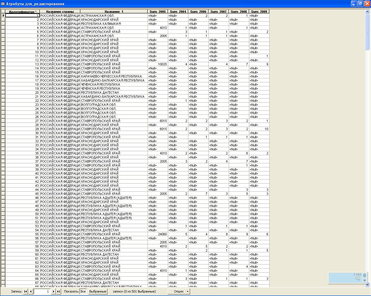

Таблица слоя после создания связи
Столбч.
Re: ПРОБЛЕМА ПРИ ОТОБРАЖЕНИИ ДАННЫХ ПО СРЕДСТВАМ ДИАГРАММ
Добавлено: 23 мар 2010, 17:05
Mitrich
ломается на NULL-ах , замените на 0 и заработает
