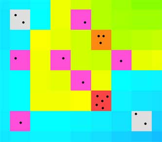

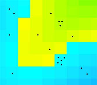

Если я правильно понимаю, задача такова. Есть (а) грид с значениями в каждой ячейке, например, температуры; (б) точечный файл, где каждая точка - это "событие"-измерение, ну или что-то в этом роде. В дальнейшем анализе грида каждая ячейка должна получить вес в зависимости от того, сколько "событий"-измерений в ней произошло. Так, например:
Исходные данные

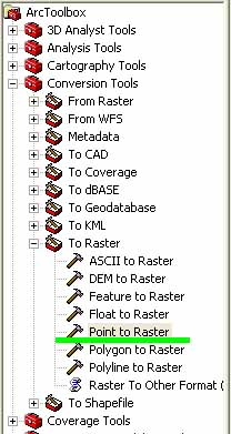

Если так, то проще всего построить второй грид из этих точек, и в дальнейшем анализировать пару гридов. Берём инструмент Point to Raster:

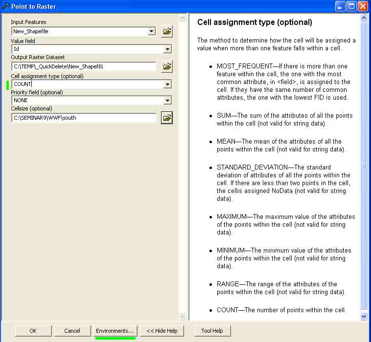

Все параметры инструмента, в принципе, тривиальны, главное - параметр Cell assignment type. Задаём его как COUNT, т.е. для значений каждой ячейки будут использоваться суммы попадающих в ячейку точек. Насколько я понимаю, при этом без разницы, какое выбирается Value field, так как в любом случае значения грида будут суммы. Но если что-то идёт нештатно, для точек можно создать атрибутивное поле, которое заполнить единицами (они тогда и будут складываться).

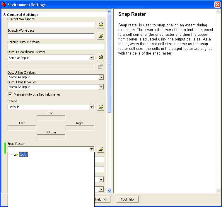

Кроме того, важно настроить среду так, чтобы результирующий грид выравнивался по нашему исходному гриду. Для этого нажимаем Environments...
Настройки инструмента
В настройках среды: General Settings, в поле Snap Raster выбираем исходный грид, который поверхность температур.

Запускаем. Ну и, в принципе, вуаля. В ячейках полученного растра будет храниться количество попадающих туда точек, а где не попало ничего - NoData.
Результат
Дальше два растра можно совместно использовать в Raster Calculator, например... ну или что там в задаче...
