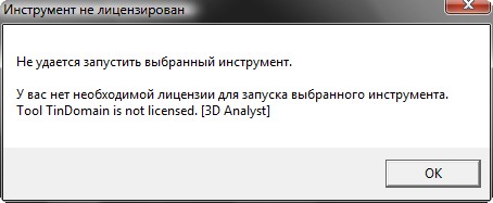

Сообщение bashir » 15 мар 2010, 20:41
Вот уже несколько дней пытаюсь запустить 3D Analyst в аркгис 9.3. но безуспешно. Кто подскажет в чем проблема. Пишет что нет лицензии хотя остальное функционирует!

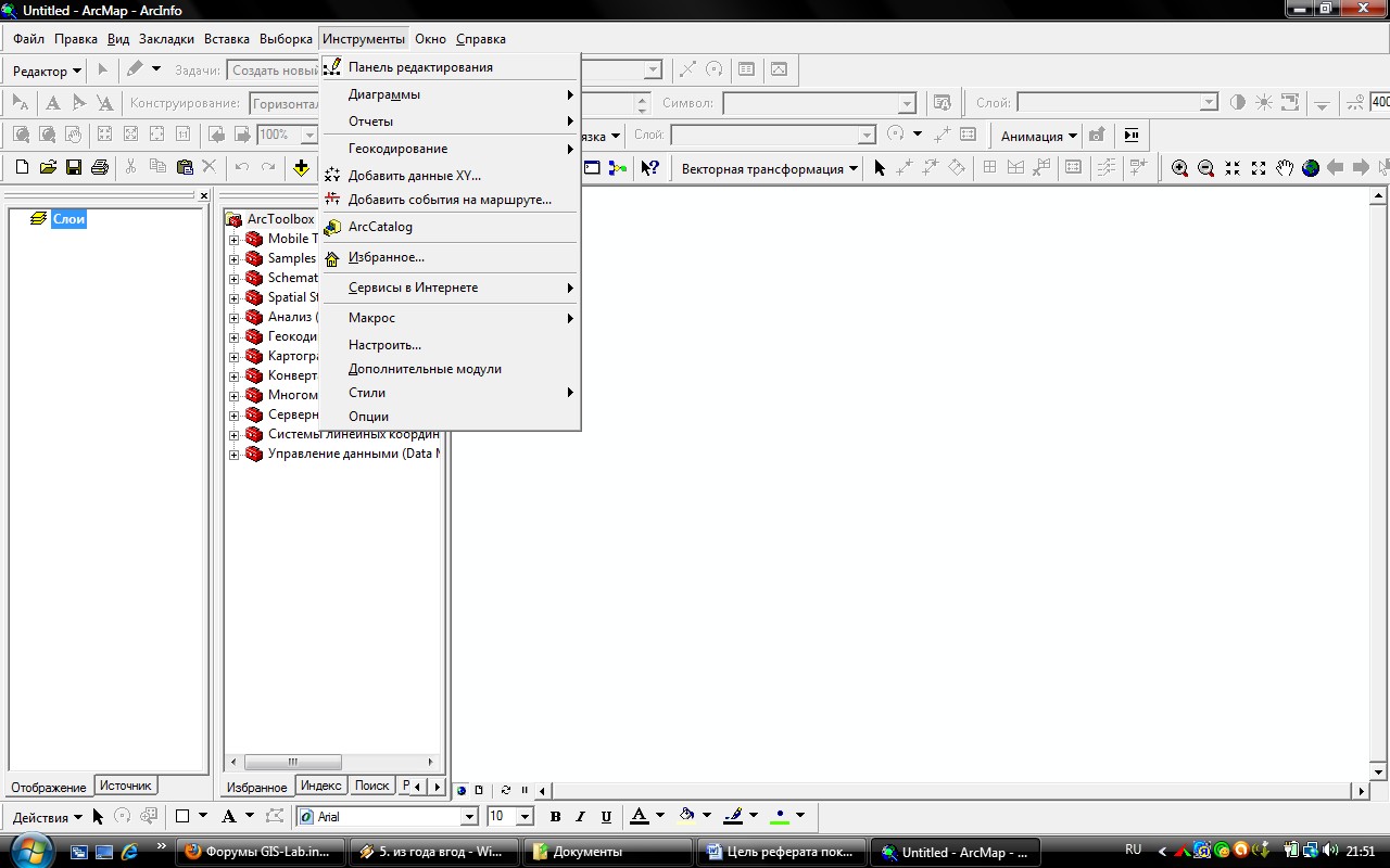

Сообщение bashir » 15 мар 2010, 21:18
Нет я че то этот пункт не могу найти в русской версии нет или наверное подругому

Re: 3DAnalyst - нет лицензии хотя остальное функционирует
Сообщение Дмитрий Барышников » 15 мар 2010, 21:46
меню Инструменты->Расширения в открывшемся диалоге поставить галку в 3D analyst, и так в ArcCatalog и ArcMap

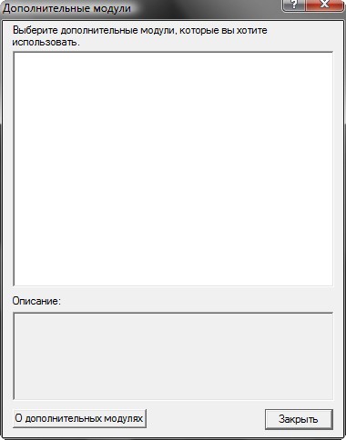

Сообщение bashir » 15 мар 2010, 21:54
Я так и делал но там пусто вот смотрите

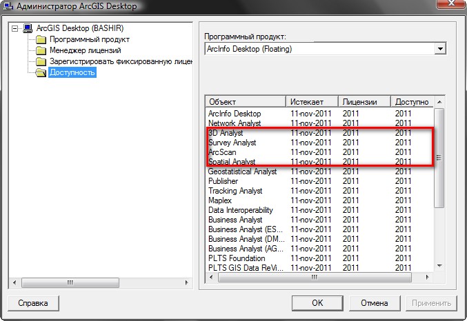

Сообщение self-improving » 15 мар 2010, 22:16
Лицензия-то у вас есть (хотя, конечно, это ооочень на кряк смахивает, а не на лицензию :) )
Когда вы ставили ArcGIS, какой вариант вы выбрали? Там есть: Complete, Typical, Custom. По умолчанию идет Typical - и это не включает установку модулей. Скорее всего, здесь и кроется ответ...
Если все так - нужно заново запустить установку и выбрать недостающие компоненты (=модули).
