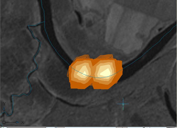

Идею вы хорошую дали с Global Mapper, оказалось достаточным просто сконвертировать в нём GeoTIFF в .DEM, по DEM файлу Map уже построил горизонтали, разве, в местах "дырок" образовались "клубки" горизонталей, однако их легко найти и поудалять. Такой "клубок"

Olga_@@@
Волшебно получилось :lol: очень эффектно. У меня все скромнее намного.

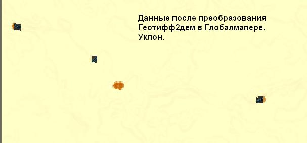

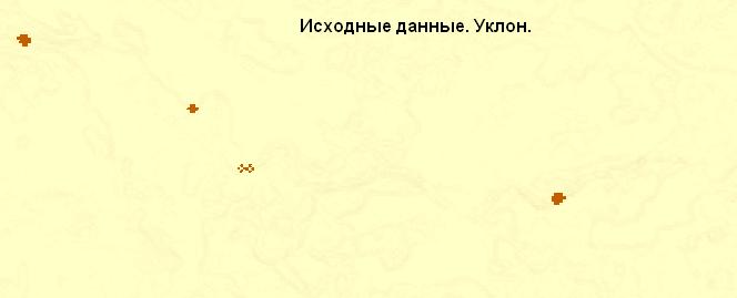

Скрин уклонов с исходного файла геотифф
Скрин уклонов преобразованного в глобалмапере геотифф в дем в глобалмапере
Видно, что в исходном файле мой Цивил "не видит" большинство (по краю несколько видит, но они не попали на скрин) дырок, однако в дем файле - видит.
Собственно, до этого с "дырками" никаих вопросов не было, так что, мне кажется, дело в данных, их обработке источником.
