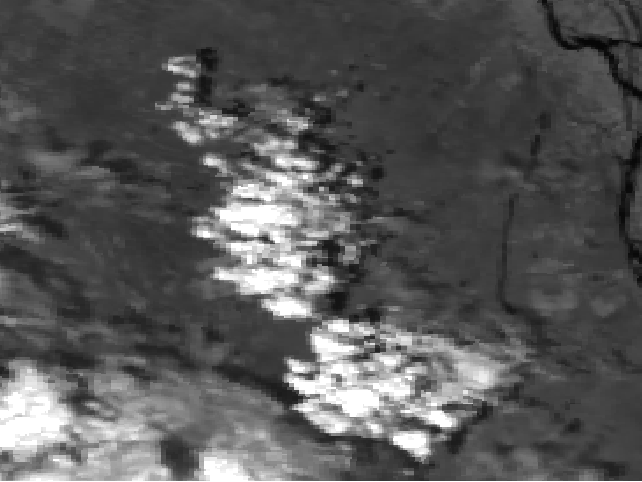

Возник вопрос по метаданным MODIS: есть снимок и метаданнные к нему. Среди метаданных есть строка:
RANGEBEGINNINGTIME=07:15:00
Если я не ошибаюсь, эта строка показывает время, когда была начата съемка и, опять же, если я не ошибаюсь, время указано по Гринвичу. По крайней мере, я так думал до тех пор, пока не начал работать со снимком.
Почему возникли сомнения? Снимок на территорию чуть западнее Каспия (время: Гринвич + 3 часа). Если посмотреть, как падают тени от облаков на снимке, видно, что они лежат почти на восток от облака. Соответственно, имеем, что снимок был сделан вечером (ну по любому уже после полудня), но уж никак не в (7:15)+3=10:15 по местному времени.
Соответственно вопрос. Вижу два варианта:
  • 1) я неправильно интерпретирую метаданные. Тогда что означает RANGEBEGINNINGTIME?
    2) ошибка в логике рассуждения. Тогда где именно?

Сообщение KolesovDmitry » 03 мар 2010, 20:08
alexandr cherepanov писал(а):1) Время съемки указано в названии файла
2) Уверенны, что снимок не вверх ногами?
Во втором - да, уверен (проверял по нескольким источникам).
На счет первого: название файла - MOD02QKM.A2006103.0815.005.2006243033522.hdf, для этого файла RANGEBEGINNINGTIME=08:15:00.
Может, время измеряется не от гринвича?

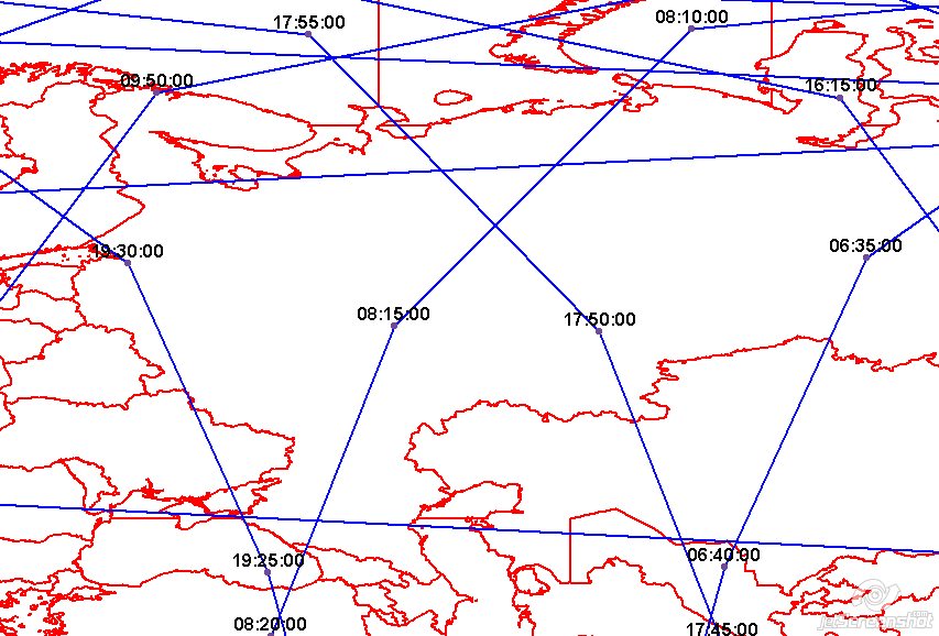

Сообщение Максим Дубинин » 04 мар 2010, 18:39
Дима, rnazarov дело говорит, надо будет смоделировать трек пролета спутника в этот день и время, это и будет надир, дальше посмотреть отклонение. Я сделаю, заодно свою программу для моделирования выложу, давно пора.

Сообщение Максим Дубинин » 05 мар 2010, 01:59
Вот рассчитанная орбита для 2006-04-13 (103). Видим нисходящую орбиту и направление съемки. Т.е. если это мой родной Каспий, то направление съемки действительно на Восток от надира. Однако мне все равно сложновато представить конфигурацию спутник-камера-облако-солнце-тень, чтобы тень все-таки была на востоке. Надо изобразить схематично, возможно поможет.
Можно или нет вычислить положение теней от облаков, как я понимаю, зависит того что мы понимаем под "положением". Ориентацию теней мне кажется все-таки можно, а вот точную конфигурацию, "длину" теней, по вышеназванным причинам действительно сложно.

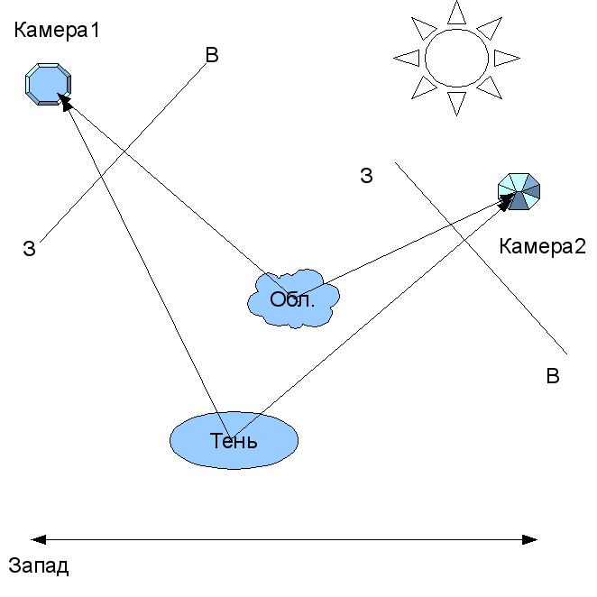

rnazarov писал(а): Нашел снимки с облаками, нарисовал многугольник на поверхности, будто это тень, нарисовал похожий, но сдвинутый относительно тени, будто это облако. Поднял последний на 1000 м. Крутил, вертел. Подобный вашему эффект получается, но при очень больших углах съемки.
Конечно вы правы, такой эффект вполне может быть, если выполнены два условия:
1) Был большой угол съемки
2) В момент съемки камера находилась значительно восточнее облака
И похоже, если немного подумать, то направление падения теней на снимке можно вычислить из обычных геометрических соображений: нужно
* знать азимут и высоту солнца (известно как считать по времени и дате съемки),
* координаты (широта-долгота) спутника в момент съемки и его высота над поверхностью
* возможно, все-таки понадобится высота облака (никак не могу сообразить)
Две камеры: западнее и восточнее облака
